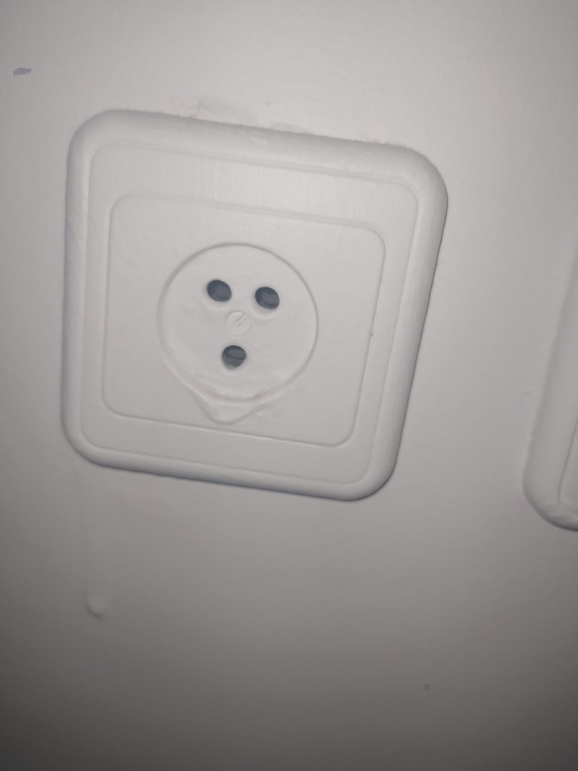

Telefon prizi dediğiniz?
Eki Görüntüle 1462636
Eger buysa tam istediğim noktada var.

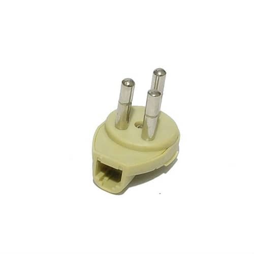

Şöyle bir şey içinde 4 tane pin olmalı.
Aynen bu da olur o zaman sana bundan lazım.
Bundan alıp modemi iki tarafı rj 11 olan bir kablo ile buraya bağlayın bakalım hat var ise internet gelir yok ise dediğim gibi bu prize gelen kabloyu ankastreden değiştirmeniz lazım.
Yapamazsanız elektrikçi yapar.

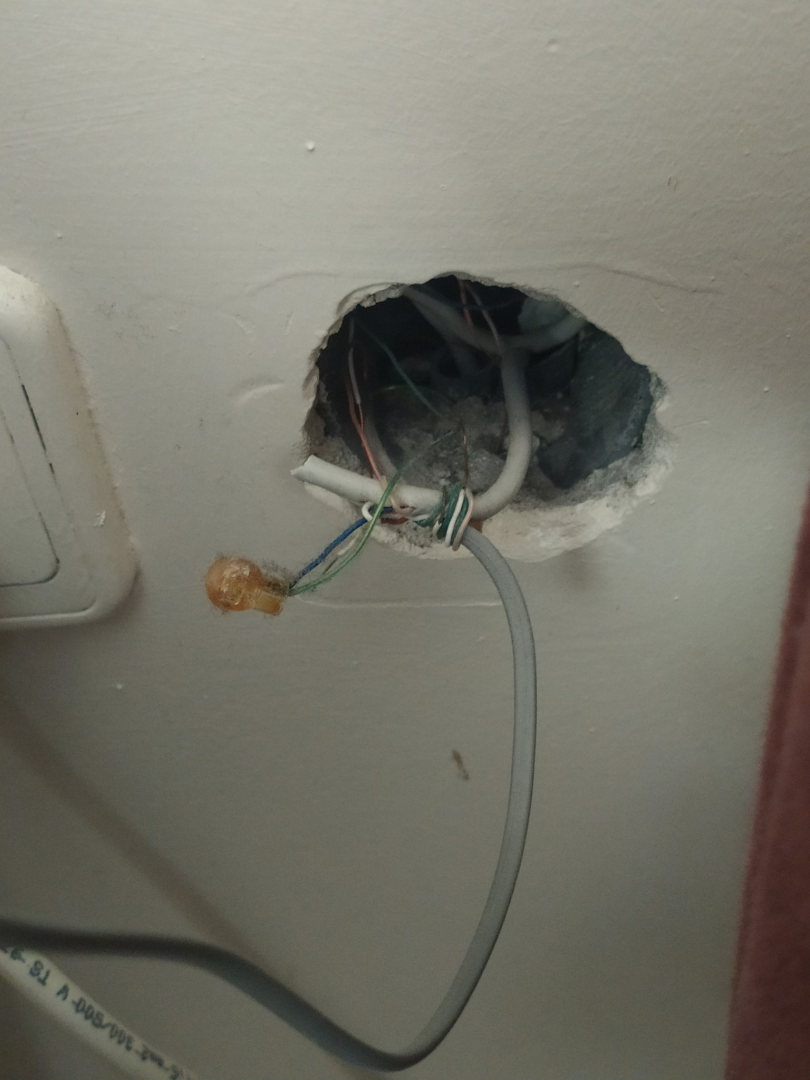

Arkadaşlar ilk başta modemin konumunu evin daha merkezine yerleştirmek istiyorum. Bunu yapınca zaten kasanın olduğu odaya mesafe yarıya inmiş oluyor. Modem direkt bu sekil bağlanmış internet kablosuna.
Eki Görüntüle 1462549
Modemi yerleştireceğiniz yerde başka telefon prizi var mı kontrol edin.
Var ise ankastreden gelen hat o prizze bağlanabilir.
Yoksa bu prizden modeme ek kablo çekmeniz lazım.
Eki Görüntüle 1462640

Teşekkür ederim dediğiniz gibi aparat dan almam lazim ilk.
Eğer böyle olursa. basit bir sekilde baayabilirim
Aparatin ismi nedir tam olarak?
@zeki1981 Hocam çok teşekkür ederim. :) 20 liralık telefon prizi dönüştürücüsü alarak modemi PC'nin yakınına kurdum bundan sonrası 2 metrelik kablo isimi görür. Cok teşekkür ederim belki ne kadarlık masraftan ve ortalıkta gezecek kablo kirliliginden kurtardiniz.
@zeki1981 hocam çok teşekkür ederim. :) 20 liralık telefon prizi dönüştürücüsü alarak modemi PC'nin yakınına kurdum bundan sonrası 2 metrelik kablo isimi görür. Cok teşekkür ederim belki ne kadarlık masraftan ve ortalıkta gezecek kablo kirliliginden kurtardiniz.
