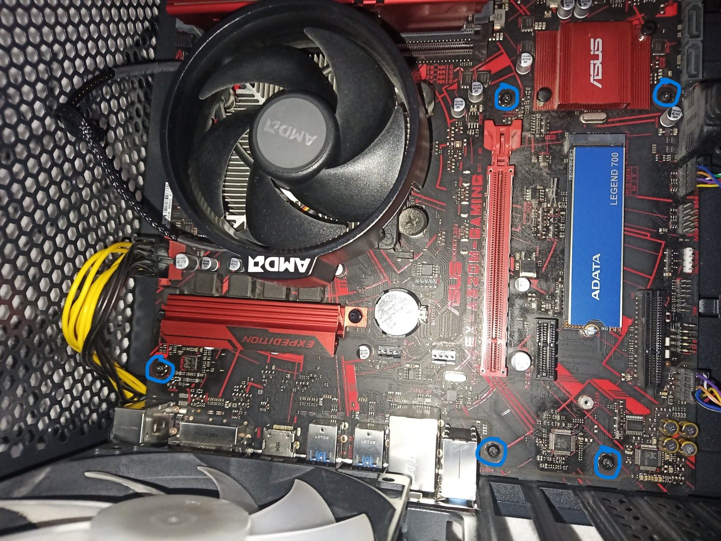

Hocam hiçbir şey anlamadım. Hiç bilgim yok bu konuda fotoğraf atsam onun üzerinden açıklar mısınız
Buyurun

Vida yuvaları zaten küçük küçük beyaz çizgilerle işaretlenmiş ne kadar böyle vida varsa sökmen gerekiyor. PCI-E yuvasının solunda bir tık boşluk olması lazım ekran kartı metalinin geçmesi için ama fotoğrafta o yeterli alan yok gibi sanki. Bence yine de bilmiyorsan YouTube'dan iyice bak veya bilen birine rica et yapması için.
Vida yuvaları zaten küçük küçük beyaz çizgilerle işaretlenmiş ne kadar böyle vida varsa sökmen gerekiyor. PCI-E yuvasının solunda bir tık boşluk olması lazım ekran kartı metalinin geçmesi için ama fotoğrafta o yeterli alan yok gibi sanki. Bence yine de bilmiyorsan YouTube'dan iyice bak veya bilen birine rica et yapması için.Eki Görüntüle 2161755
Dediklerinizi anladım hocam YouTubeda işe yarar video bulamadım. Vidaları söktükten sonra ne yapicam
