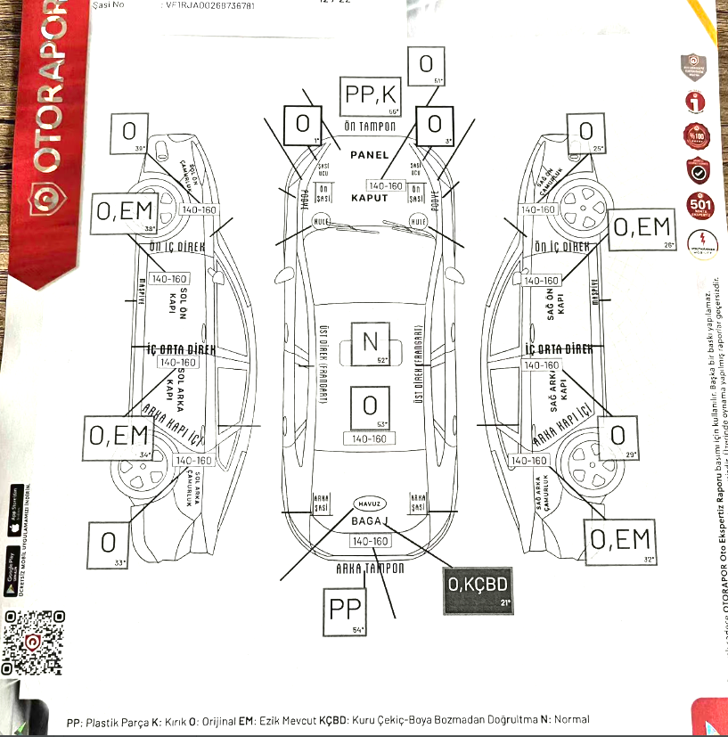

Selam dostlar, yakında bir araç almak istiyorum. Burada bir aracın paylaştığı ekspertizi sizinle paylaşmak istiyorum. Aracın bagajında ve kapılarında ezik mevcut ve kuru çekiçle boya bozmadan müdahale diyor. Bunlar fiyattan kırar mı? Aracı 1-2 sene kullanıp bende satmayı düşünüyorum, diğer hata boyasızlar ile fiyatta fark eder mi? Tercihim sıfır hata boya olması.

Araç kaporta olarak iyi duruyor. Ezikler çok belli değilse sorun olmaz. Kuru çekiç düzeltme biraz fiyat düşürür ama o da çok sorun değil.
Diğer hata boyasızlar ile fiyatta fark eder mi?
Çok az fark eder ama pazarlık payı olacak kadar. Ciddi bir fiyat düşmesi yapmaz.
Hocam sıfır veya sıfır ayarında bir araç almıyorsanız bu kadar takılmamanızı öneririm kaportaya. Elbette her yeri değişen bir araba almayın ama boyaymış düzeltmeymiş bunlar olağan şeyler, özellikle Türkiye trafiğinde. Kullanıp satacağım diyorsunuz, sizin elinizde bir kaza geçirirse aracın değeri zaten düşecek. Aldığınızdan ucuza satacaksınız belki. Arabada çok fazla işlem yoksa, boyalı parçalar yüzeysel boyalı ise yani macun işlemi yoksa veya çok az varsa, şase podye airbag orijinalse motor da sağlıklı çalışıyorsa alıp güle güle kullanın. Türkiye'de kaza yapmanız an meselesi maalesef, o yüzden çok takılmaya gerek yok diye düşünüyorum.

Cok bilindik bir eksper firmasinin raporu bu net bir sey soylemek yanlis olur. Kuru cekic duzeltme veya boyasiz gocuk duzeltme genel anlamda cok buyuk bir islem degil ise minimal bir deger kaybi yaratir aksi takdirde herhangi bir deger kaybi yaratmaz. Ayrica trafik sartlari malum bu kadar kafaniza takmaniza gerektirecek bir durum yok aynisi sizin basiniza da gelebilir. Arac temizse ve yapilan iscilik duzgunce alin gecin.
