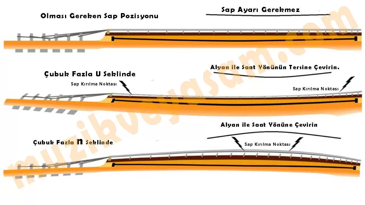

Artık adamla anlaşıp gitarın yanına gittiğinizi varsayıyorum ;
-Gitarı ilk elinize aldığınızda fotoğraflardaki kadar temiz mi ona bakın.
-Gitarın gövde/köprü kısmından sapına doğru bir bakın gitarı direk yan da tutabilirsiniz fakat en iyisi köprü kısmından sap kısmına doğru bakmak
fotoğraftan da görebileceğiniz üzere olması gereken 1. resimdeki gibidir.

Tamamdır hocam çok sağolun çok iyi anlatmışsınız. En yakın zamanda iyi bir x2 ayarlamaya çalışacağım.
