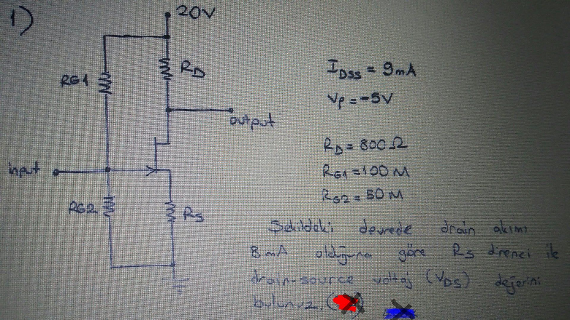

Elektronik bilgisi olan varsa yapamadığım bir devreye yardımcı olursanız sevinirim.
Rs=868,75ohm ve Vds=6,65V mu? Eğer böyleyse çözümü anlatayım.
Çözümü anlatirsanız çok iyi olur ödevde tek bu sorum kaldı.
Resimde karalanmış bir yer var. Okuyabildiğim kadarıyla P yazıyor. Sınav sorusu mu?
Ödev 2 3 devre var bi bu kaldı.
Ödev , sınav notu olarak değerlendirilecek.
Elektronik Elektrik Elektronik Mühendisliği dersi değil mi?
Mühendislik dersi değil ama konular aynı.
Id=Idss(1-(Vgs/Vp)2)=8mA
Idss=9mA, Vp=-5V
Vgs=-5/18=-0,27V.
Vd=Vdd-Id*Rd=20-800*8mA=13,6V.
Vg=Vdd*(Rg2/(Rg1+Rg2))=20*(50/(50+100))=20/3=6,66V.
Vs=Vg-Vgs=6,66-(-0,27)=6,95V.
Vds=Vd-Vs=13,6-6,95=6,65V.
Rs=Vs/Id=6,95/8mA=868,75ohm.
