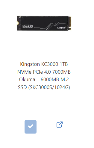

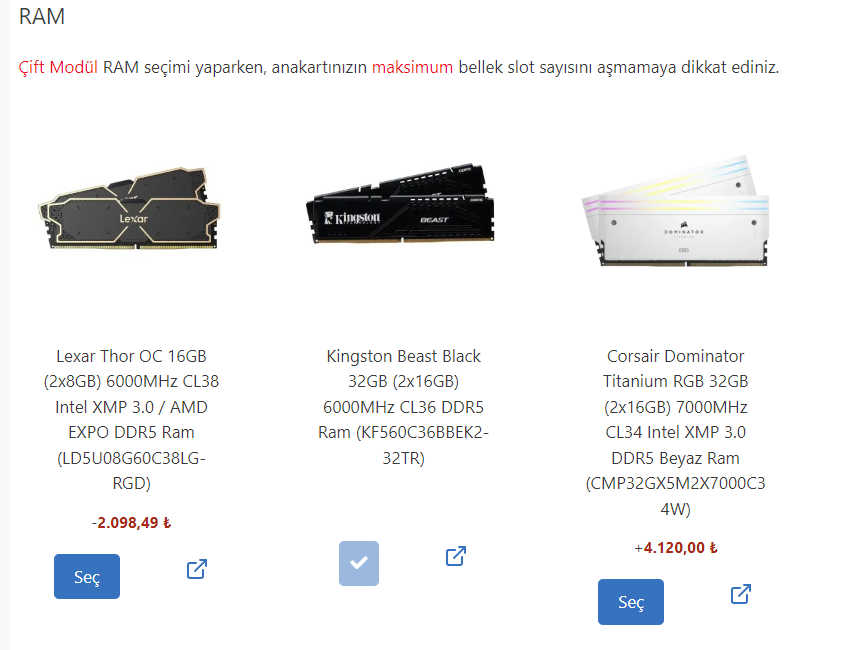

Merhabalar,
Altta linkini verdiğim sistemi almayı düşünüyorum, sistem üzerinde yaptığım değişimleri de fotoğraf olarak ekledim. Öneriniz var mıdır? Anakartı B650'ye yükseltmeli miyim? Bu fiyata daha iyi bir sistem dizilebilir mi? Şimdiden teşekkürler.
Sistem Linki: ELITE-4060Ti / AMD Ryzen 5 7500F MPK / ASUS Dual GeForce RTX 4060 Ti OC 8GB / 16GB RAM / 512GB M.2 SSD Sistem Tavsiyesi
Not: Bu sistemle Valo, R6, Apex, Warzone tarzı oyunlar oynamayı planlıyorum. Hedefim max fps rate ve kabul edilebilir görüntü kalitesi.

Bu fiyata 7500f, ddr5, 32gb 6000 mhz ve 1 tb kc3000 daha mantıklı olmaz mı 4060 ti olsa da?

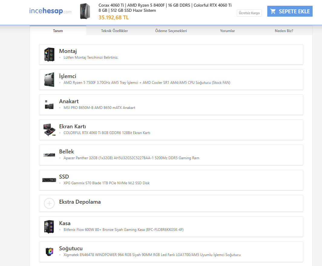

Sizin istedikleriniz doğrultusunda kule tipi soğutucu ve b650m anakart dahil bu sistemi buldum (35.200₺);

incehesap'tan attığınız sistem ilgimi çekti fakat RAM mhz değeri düşük geldi, 6000 mhz overclock yapsam herhangi bir sıkıntı olur mu ve 90 mm soğutma bu işlemciye yeter mi?

İncehesap'tan attığınız sistem ilgimi çekti fakat RAM MHz değeri düşük geldi, 6000 MHz overclock yapsam herhangi bir sıkıntı olur mu ve 90 mm soğutma bu işlemciye yeter mi?
DDR5 için Dual ve Single channel arasında o kadar büyük fark yok lakin siz yine de bir bakın.
O.C biraz riskli olabilir hocam pek bilgim yok o konuda MHz değerleri için endişeleniyorsanız;
Bu videoya bakabilirsiniz.
Ve 6000 MHz de karar kıldıysanız görebilirsiniz yaklaşık 700₺ farkla Team T-Force Vulcan 2x16 GB 6000 MHz seçeneği mevcut.
90mm yeterli gibi geliyor(emin değilim) lakin şüpheye düştüyseniz İncehesap'tan stok fan seçip başka yerden daha iyi bir hava veya sıvı soğutucu seçmeyi düşünebilirsiniz.
