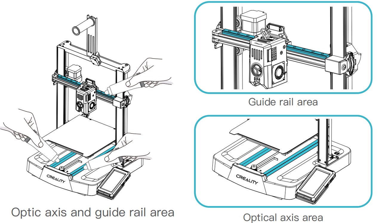

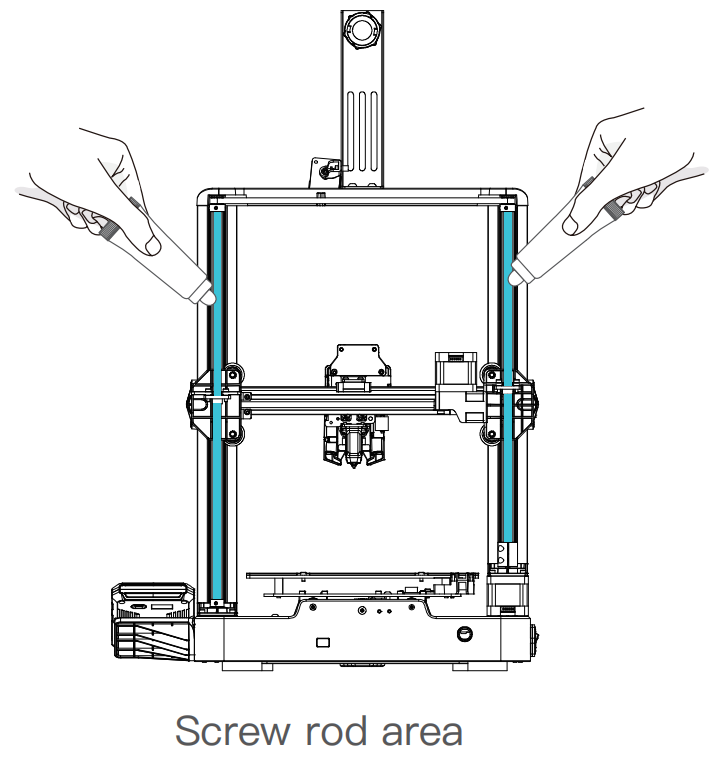

Yazıcıyı 2. el aldım yağlamak istiyorum. Nasıl yağlarım? X ve Y ekseni yeterli. Neyle ve nasıl yağlayacağım?
Bu bölgeler yağlanacak. Kutusundan yağ çıkmadı mı?

WD40 yağlayıcı değil temizleyicidir, rulmanları temizlemek için sıkılabilir. Z trapez mil olduğu için kıvamlı gres yağı kullanmalısınız herhangi bir gres yağı olabilir çok önemli değil, Y ekseni millerini dikiş makinesi yağı diye temin edeceğiniz yağla yağlayabilirsiniz. X ekseni zaten tekerlekli temizleyin geçin çok yapacağınız bir şey yok.
tamam işte rulmanlara sık dedi tozlanmıştır vs diye
Rulmanlar tozlandıysa yağlama. İlk önce temizle sonra yağla. Yoksa tozluyken yağlarsan topak oluşur orada. Topak da rulmanın ömrünü azaltır.
Ayrıca X eksnindeki rulmanlar kapalı tip zaten. Yağlamana gerek yok. Fabrikadan yağlı olarak geliyor içleri. Üstünden sadece tozunu al. Yağlayacaksan Y ekseninde ki milleri ve Z ekseninde ki milleri yağla. Z ekseni için gres yağı kullanman lazım.
