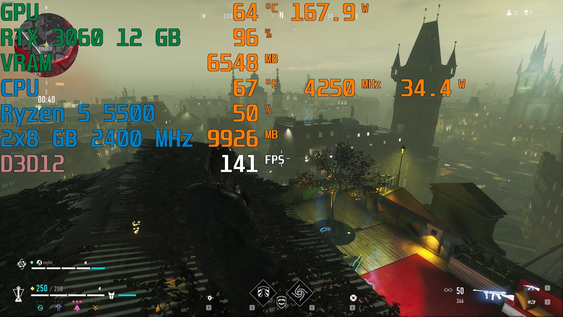

CS 70 FPS ise RAM ve VRAM eleyebiliriz. İşlemcin ya 5500 değil, ya da bir arıza olabilir. Ben de 5500 ve 2400 MHz RAM kullanıyorum. RAM'in 2133 olması sorun çıkarmaz. 1-2 FPS az alırsın. Değişen bu olur. MSI Afterburner ile işlemcinin kullanım yüzdesi, sıcaklığı ve kaç MHz çalıştığını kontrol et. Bu şekilde görelim.

Hocam işlemci 5500 de kendisi öyle davranmıyor pek. İşlemcinin sıcaklık veya yüzdeleri gayet normal. Rx 6500 gibi bir kart varken fazla bile çalışıyor diyebilirim. Lakin çalışıyor ama performansı bir garip. Bazı AAA oyunlarda ya + sı oldu ya da hiç değişmedi orasını tam hesaplayamadım ama CS'de durum felaket. İşlemci mhz sine gelirsem onu da Afterburner'dan görebilir miyim?
CPU clock işaretle. Sıcaklık ve MHz önemli. Sıcaklık artınca soğutmak için MHz düşürüyor. Bu da FPS düşmesine sebep olur. Sıcaklık normalse bile MHz kısıtlanmış, yanlış ayar yapılmış olabilir.
