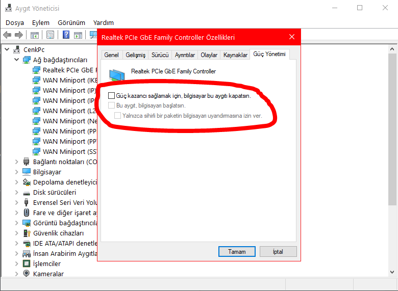

Bunları yapıp reset attıktan sonra Ayrıntılar sekmesine gelip özellik'ten Durum ayarını seçin ve aşşağıda yazanları ekran alıntısı yapıp paylaşın, aynı şekilde Olaylar sekmesinide paylaşın, birde aşşağıda ki fotoğrafta attığım ayarı devre dışı bırakın, ağ adaptörün kapatabiliyor ya da BIOS güncellemesi sonrasında mavi ekran hatası verdirtebiliyor ki çoğu insan ne alaka diyecek bende bilmiyorum BIOS güncellemesinden sonra bu ayar yüzünden mavi ekran hatası aldım.

Bunları yapıp reset attıktan sonra Ayrıntılar sekmesine gelip özellik'ten Durum ayarını seçin ve aşşağıda yazanları ekran alıntısı yapıp paylaşın, aynı şekilde Olaylar sekmesinide paylaşın, birde aşşağıda ki fotoğrafta attığım ayarı devre dışı bırakın, ağ adaptörün kapatabiliyor ya da BIOS güncellemesi sonrasında mavi ekran hatası verdirtebiliyor ki çoğu insan ne alaka diyecek bende bilmiyorum BIOS güncellemesinden sonra bu ayar yüzünden mavi ekran hatası aldım.Eki Görüntüle 810376
Bunların içinden hangisi interrupt moderation acaba hocam.
