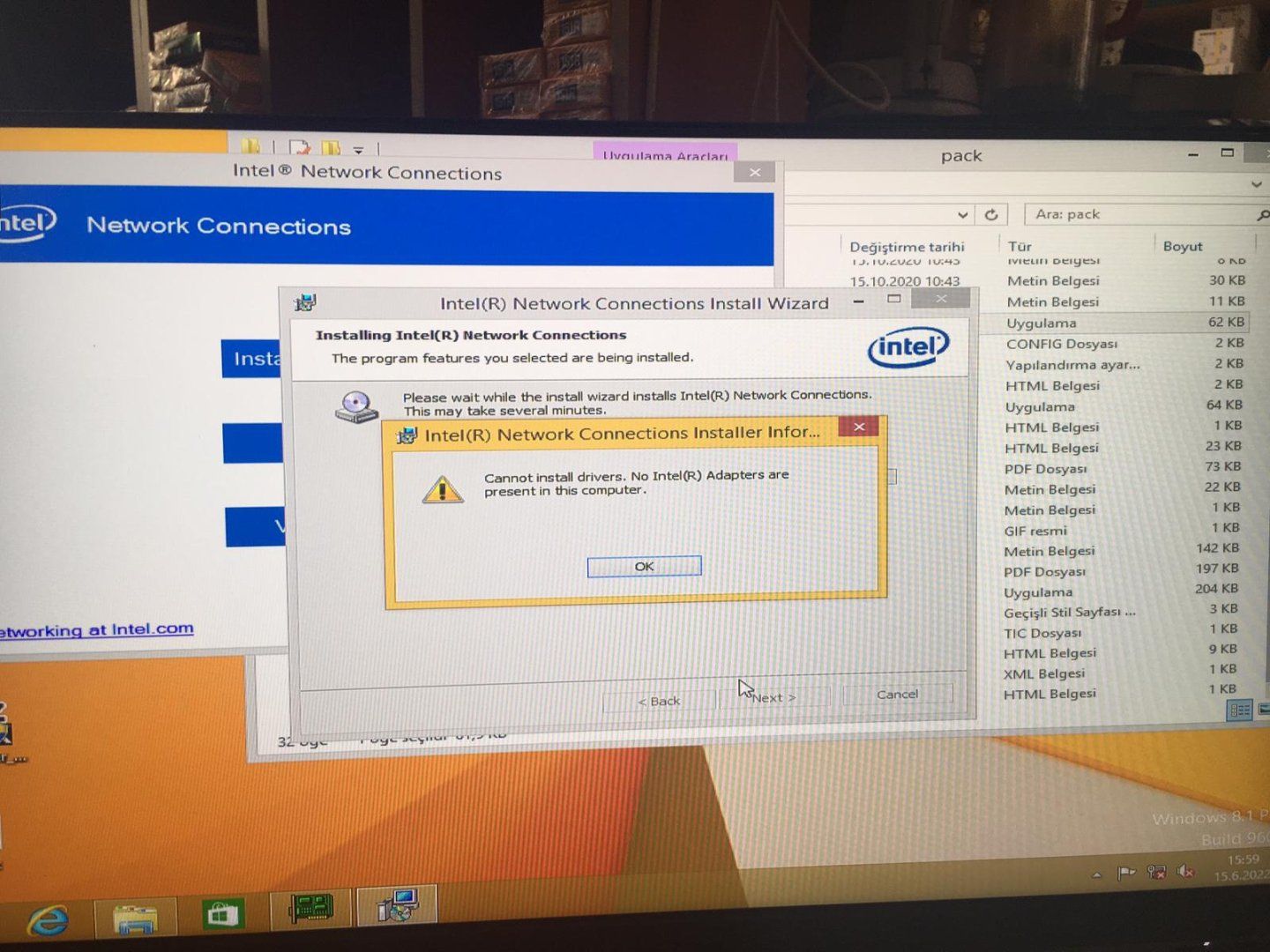

Sıfırdan bilgisayar topladım. Windows kurulumu düzgün bir şekilde yaptım. Ancak Ethernet serverını yükleyemiyorum. Hata veriyor. "drivers for the installed Intel Ethernet network devices were not detected. Please ensure you have downloaded and installed the driver package from Intel or your System manufecturer and try again" yazıyor. Ne yapmam gerekli bu konuda bilgisi olan yardım edebilir mi?

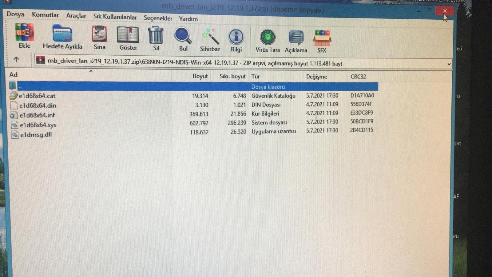

hocam buradaki http://www.gigabyte.com.tr/products/page/mb/H410M-H-V3-rev-11#support-dl LAN dosyasını indirdim kurmak için görseldeki gibi çıkıyor dosya yüklenecek bir şey yok ortada. Sizin yazdıklarınızı yapıyorum yukarıda yazdığım hatayı veriyor hala
    244,2 KB · Görüntüleme: 97
