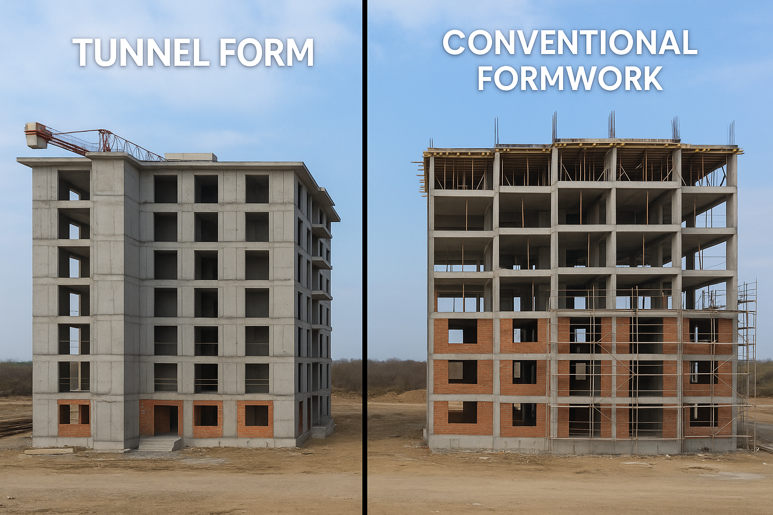

Yeni bir binaymış. 2018'den sonra yapılsaydı daha iyi olurdu yönetmeliğe göre yapılacağından ancak ona uyan binaların KİPTAŞ, TOKİ gibi konut yapan firmalar haricinde olan olduğunu düşünmüyorum. Tünel Kalıp sistemiyle yapıldıysa o da bir avantaj.
Bu arada, Tünel kalıp sistemi solda gördüğün sistemdir. @ArkaPlaka
Eki Görüntüle 2505380Bu arada, Tünel kalıp sistemi solda gördüğün sistemdir. @ArkaPlaka
Bildiğim kadarıyla tünel kalıp sistemi yok. Fakat site binaları uzun olduğu için yapılmış olabilir ama bildiğim kadarıyla yok.
