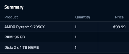

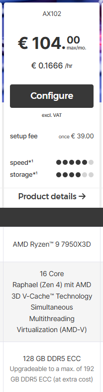

Dedicated için mevspace ya da hetzner öneririm. Hetzner biraz daha pahalı çünkü hem vat alıyor hem kurulum ücreti var ancak mevspace hem daha ucuz hem de vat almıyor Türkiye'den. Yine de lokasyon konusuna dikkat etmeni isterim çünkü mevspace makineleri Polonya'dayken Hetzner'de birçok lokasyon var ve bir Minecraft sunucusu için oyuncu kitlene bağlı olarak lokasyon çok önemlidir.
Hetzner:-
Mevspace:
Hetzner:-
Eki Görüntüle 2469831
Mevspace:
Eki Görüntüle 2469832
