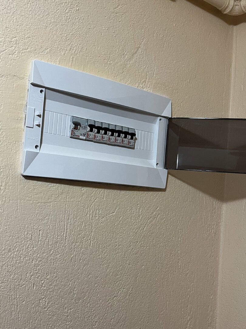

Son bir konu, sigorta kutusunun kapağı kırıldı ve sadece kapak olarak yenisini bulamadığım için kasasıyla beraber sigorta kutusunu değiştirdim. Bağlantıların yerleri doğru fakat bu bağlantıların girişinde, kablolamada vb. herhangi bir sorun görebiliyor musunuz sigorta kutusunda? Teşekkürler.

Merhaba. Hocam; yeni panonuz eskisine (kapaksız, açıkta olanına) göre oldukça güzel ve sağlıklı olmuş, herhangi bir bağlantı sorunu kaba gözle bakıldığında görülmüyor. En önemli (kritik) nokta otomatların bağlantılarında elektrikteki faz ucunun otomatların sadece üst kısımlarından girip alt kısımlarından çıkabilmesi şekliydi.
Toprak hattı- nötr hattı direk birleşiminde KAR anında atabildiğine göre sıfırlama yapılmayıp toprak hattı evin içine veya gereken yerlere kadar gidebilmiş demektir. Evet, toprak kablosunun KAR ve otomat bağlantılarında bir bağlantı fonksiyonu (KAR' ın iç çalışma fonksiyonunun dışında) olmadığı için panodan görülmeden ev içi elektrik tesisatındaki topraklı prizlere, bazı buat bağlantılarına, vb. dağıtılma ihtimali vardır. Zaten bu şekilde dağıtılmayıp ev içindeki topraklı prizlere kadar gelemeseydi toprak-nötr birlikteliğinde kaçak akım rölesi atamazdı.
Ucuz bir dijital multimetreyi (TT - Technich gibi) satın alarak nötr-toprak arasında 1-3 volt AC' yi net ölçerek gördüğünüzde toprak hattının varlığından % 100 emin olursunuz. Kolay gelsin.
Hocam benim bir konuda kafam çok karıştı. Normalde kaçak akım rölesinden çıkan nötr kablosunun klemenste birleştirilip odalara dağıtılması, röleden çıkan faz kablosunun da sigortalara girip ayrı ayrı sigortalardan geçip odalara dağıtılması gerekmiyor mu?
Ben sigorta bağlantısını eski haline göre dikkat etmeden yaptığım için yeni farkediyorum. Eğer kablo renkleri standartlara uygunsa kaçak akım rölesinden çıkan nötr hattı sigortalara dağıtılıyor, faz hattı direk tek kablo olarak kablo kanalına geri giriyor. Burda bir sorun yok mu?
Bu durum sıkıntılı özellikle de açma kapama anahtarları için. Normalde anhatarla tek kablo ile faz iner, anahtar devreyi tamamladığında ise ampul ışık verir. Sizin yaptığınız durumda ise anahtar nötr üzerinden devreyi tamamlayacak ve ampul duylarinda sürekli faz olacaktır. Yani ampul değiştirme esnasında sürekli canlı uç yani faz oluyor ve bir temas vb durumunda ciddi problemler olabilir.
Hocam; KAR' dan çıkan faz ucunun otomatlara girip evdeki tüm bağlantılara otomatlarla sadece fazın dağılması gerekiyordu, normalde olması gerekeni budur. Aksi durumda faz ucunun örneğin floresan armatürlerinde sürekli olarak anahtarları kapalı olsa bile var olması lambanın anahtarı kapalı olsa bile "hayalet parlama" dediğimiz istenmeyen flüoresan ışımalarını, parıldamalarını ortaya çıkartacaktır. Anahtarlar her zaman faz ucunu açıp kapatabilmeli, nötr ucundan anahtarlama işlemi kesinlikle yapılmamalıdır.
Ek olarak da anahtar kapalı diye otomatı, KAR'ı hiç indirmeden bu tadilat işlemlerini yaparken faz ucuna merdivende olsanız bile direk maruz kalıp çarpılma riskiniz bulunur. Kolay gelsin.
