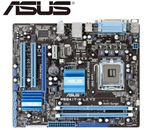

Sonradan gördüm o anakarta o kuzey köprü soputucusu mu komuşlar Allah aşkına. O anakarta o konulur mu hiç.
Benim G41 bile daha yakışıklı.
