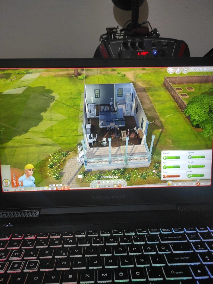

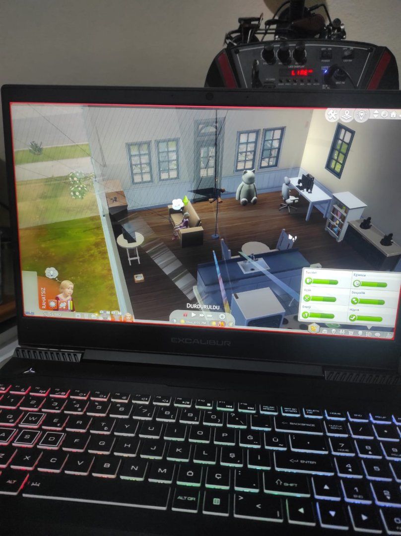

cru nedir bilmiyorum fakat, yeni güncellemeler olarak belirttiğim 516 sürümünü de kurdum 476 sürümünü de kurdum ekran kartı driverlerinden bahsediyorum. bilgisayar ayarlarından 60 fps alım v-sync le fps sabitlemeyi de denedim 144 fps de de sabitledim kesinlikle çözülmüyor nvidia ayarlarında ki düşey ayarları, başka forumlarda bahsedilen cmd ayarları hepsini yaptım varmı başka fikri olan daha detaylı görsel bırakıyorum eke 180 fps de yaşadığım problem
he unutmadan windows10 a formatladım cihazı sıfırdan kurulum yaptım directx web kurdum c++ ları kurdum vs. nafile
ekran kartı sıcaklığı 50 dereceyi geçmiyor bile zorlanma vs söz konusu değil bi türlü çözemedim problemi müşteri hizmetleri ile görüşücem pazartesi ama servis de problemli benim için en az 1 ay gelmeyecek bana ben bilgisayardan evden çalısıyorum...
