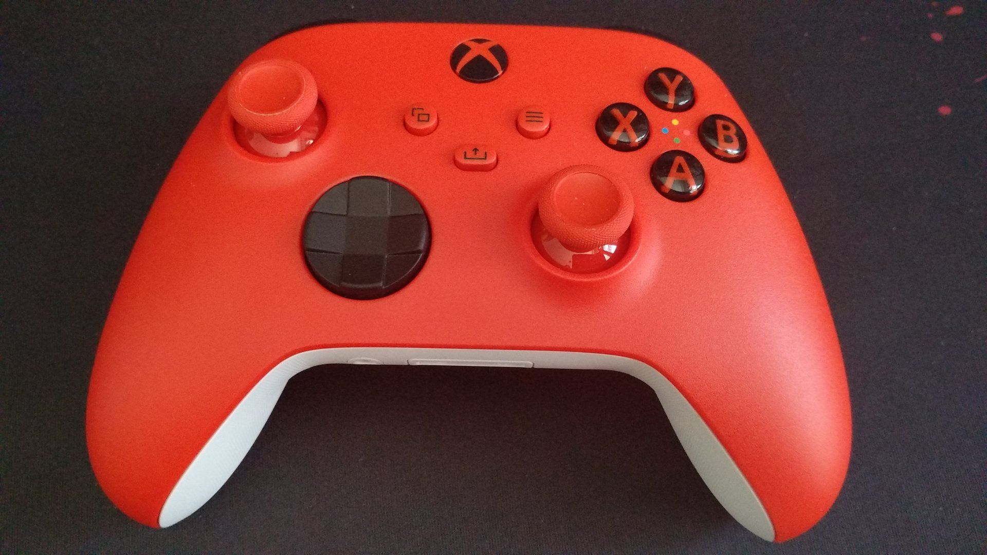

Sorunu çözebildiniz mi? Bende de aynı problem var sanırım anakartla alakalı. Pil değiştirme bende de işe yaramadı. Controller'ı kabloyla bilgisayara bağlayıp Microsoft Store'dan X box donatıları indirip günceleme varsa yapmayı denediniz mi? Bende kablo olmadığı için şu anlık deneyemedim. Sanırım sadece kabloyla oluyor. Aşağıdaki sitede bazı çözümler var.
Bendeki cihazı da görsel olarak ekliyorum.
Eki Görüntüle 1021633
