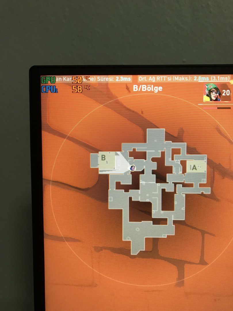

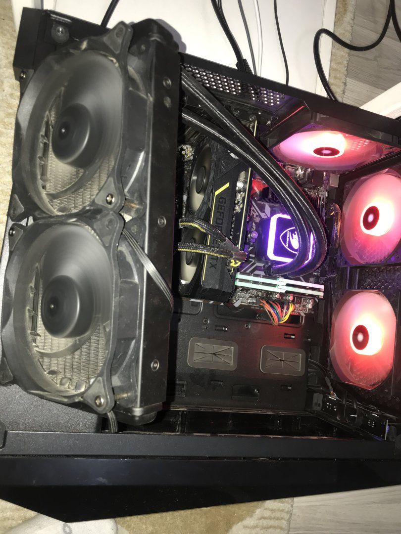

Sıvı soğutmadan şüphe etmeye başlamıştım fakat şu an radyatörü önden söktüm ve şu şekilde kullanıyorum. Sıcaklık değerleri normale döndü.
Ryzen 5 3600 kullanıyorum bu arada.
