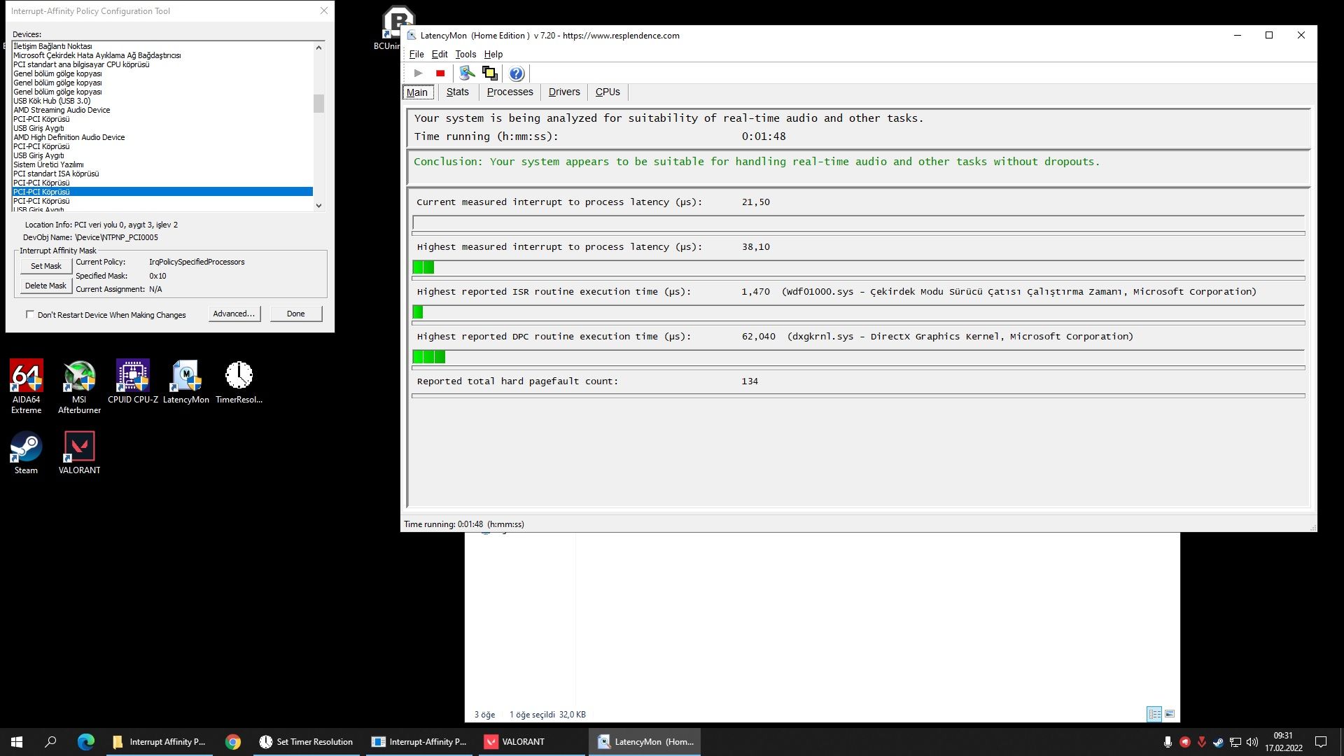

Dostum çok teşekkür ederim. Şu konuda da yardımcı olabilir misin. Öncelikle kusura bakma, ben de kendi çapımda çözmeye çalışıyorum. Sağ olsun bu arkadaş beni bu konuda yönlendirdi senin gibi. Virüs değilmiş onu anladım. Ve 2. harddiski taktığım zaman fazladan gecikme yapmasının sebebi olarak ben bunu donanımlar arası bir tür çakışmaya yoruyorum. Nedense bazen bir donanıma ait driver sürücüsü çok fazla gecikmeye ulaşıyor. Atıyorum fazladan bir USB donanım daha taktığım zaman. Windows çalıştır komutu olarak "msinfo32" yazdım ve orada donanım çakışmalarına baktığım zaman bir kaç donanım ile ilgili şey çıkıyor, ve bu donanımlara ilişlin olan PCI-PCI Köprüsü var. Ben de interrupt affinity policy tool program aracılığı ile PCI-PCI Köprüsü aygıtına kendim manuel olarak işlemcinin bazı çekirdeklerine atıyorum. Çekirdek olarak 0-3-5-6 çekirdeklere atatım sadece, ve gerçekten hem LatencyMon programı hem de oyunda ki mikro kekeleme sorunları bayağı geçti. Fakat ben her format attığım zaman bu işlemleri yapmak istemiyorum. Herkes gibi güncel driverları yükleyip oyunumu oynamak istiyorum sorunsuz bir şekilde...

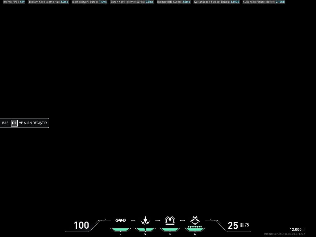

@Murat5038 LatencyMon değerlerim şu şekilde...Yaklaşık 2 dakika kadar Valorant açık ve poliganda oynadım. Daha önce Edge tarayıcı bile açsam ntoskarnel/wdf01000/ndis aygıtlara ait gecikme fırlıyordu. Oyun bu Edgeye göre daha ağır olduğu için dolasıyla daha aşırı fırlıyordu. Şimdi fırlamıyor...Yani normal gibi. Oyun açık olduğu için dxgkrnl fırlıyor bir tık
