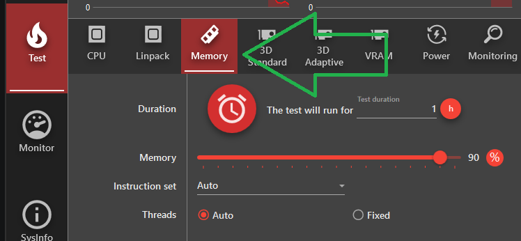

Evet, en iyisi öyle olur. Bellek kısmına girin, %90 olarak ayarlayın, 1 saat boyunca test etsin ve ekran görüntüsü veya fotoğraf paylaşın.

Bu şekilde çıktı 1 saat ardından
Hayır, bellekler kullanmak için yani dolması için vardır. Hangi uygulamayla otomatik temizleme yapıyorsunuz? Bu tarz programlar genelde yarardan çok zarar getiriyor. Hatta test sırasında böyle bir uygulama çalışıyorsa kesinlikle kapatın.
