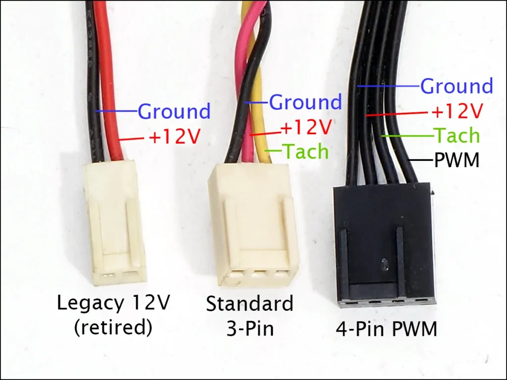

HOcam aslında bize bu başlıklar lazım. Yani 3 pinli mi yoksa 4 pinli mi güç kablosunun ucu? ARGB ayrı bir mesela. Ona dokunmamıza gerek yok. Fotoğraftaki başlıklar biraz ince geldi bana. ARGB başlıkları gibi yani.

Hocam anakarta klasik fan kablosu taktığımızda bozulma şeysini kim söylemişse saçmalamış. Farklı bir kafa takarsanız evet ama yukarıdaki kafalardan biri olması lazım fanlarınızda. Yani iki kablo çıkıyorsa biri ARGB diğeri de yukarıdaki 3 veya 4 pinli güç kablosu olmalı.
4 pininde de kablo var gibi duruyor hocam da yansımadan pek göremedim. Eliyle kapatmış, kaç kablo geldiğini anlamadım sokete.
Hocam fotoğrafdaki soketi sökünce hem ışıklar sönüyor aynı zamanda fan duruyor.
Fanlardan tek kablo mu çıkıyor hocam?
O zaman kasanızın fanlarının hem ARGB kontrolünü hem de fan gücünü kasa kontrolcünü sağlıyor. Yani bazı fanlar maalesef kasalara özel oluyorlar. Kasa kontrolcüsü hariç bir yere takılmıyor. Sizdeki de bu durum sanırım. O söktüğünüz kablonun geri kalanı kasada kontrolcüye mi gidiyor?
