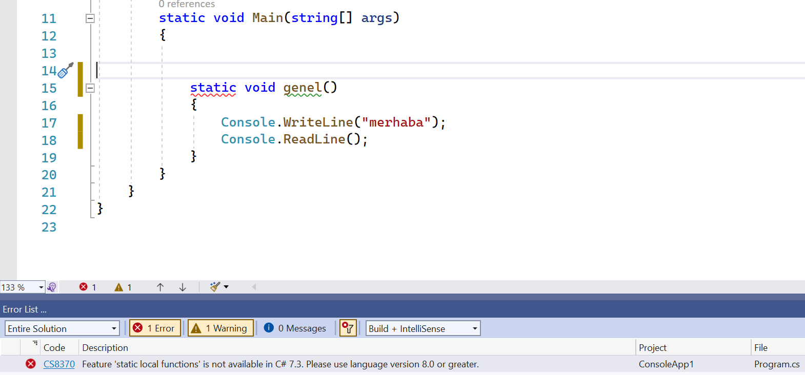

İyi günler, C# dilinde "static void" kodunu kullanmak istediğimde resimdeki hatayı alıyorum. Aslında Visual Studio'nun 2022 versiyonunu kullanıyorum ama dili nasıl 7.3'ten 8.0'a veya daha iyisine upgrade edebileceğimi anlayamadım. Yardımcı olursanız sevinirim.

Methodları Main method'un içerisinde değil aynı hizada tanımlamalısınız.

Kimse yanlış cevap vermedi. Üstelik lokal fonksiyonlar halihazırda var olan bir şey.
Hocam ben hala neden metodun içinde metot yazdığınızı anlamadım.

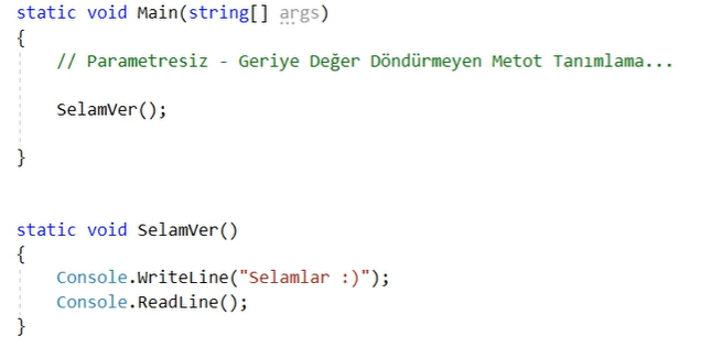

Öğrenme amaçlı udemy'den ders alıyorum,bu da izlediğim videoda nasıl yaptığıyla alakalı
Yaptığım hatayı yeni anladım şimdi,hepinize teşekkür ederim ilginiz için sağ olun.

Öğrenme amaçlı Udemy'den ders alıyorum, bu da izlediğim videoda nasıl yaptığıyla alakalı.
Yaptığım hatayı yeni anladım şimdi, hepinize teşekkür ederim. İlginiz için sağ olun.
Lokal fonksiyonlar ilerleyen zamanlarda öğreneceğiz konular. Şimdilik ekran görüntüsündeki gibi kullanın.
