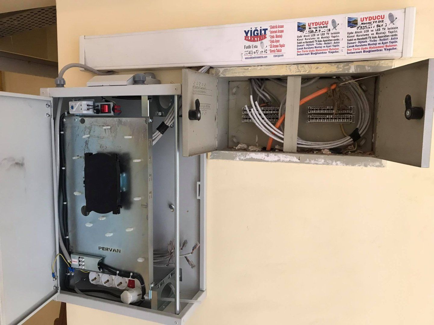

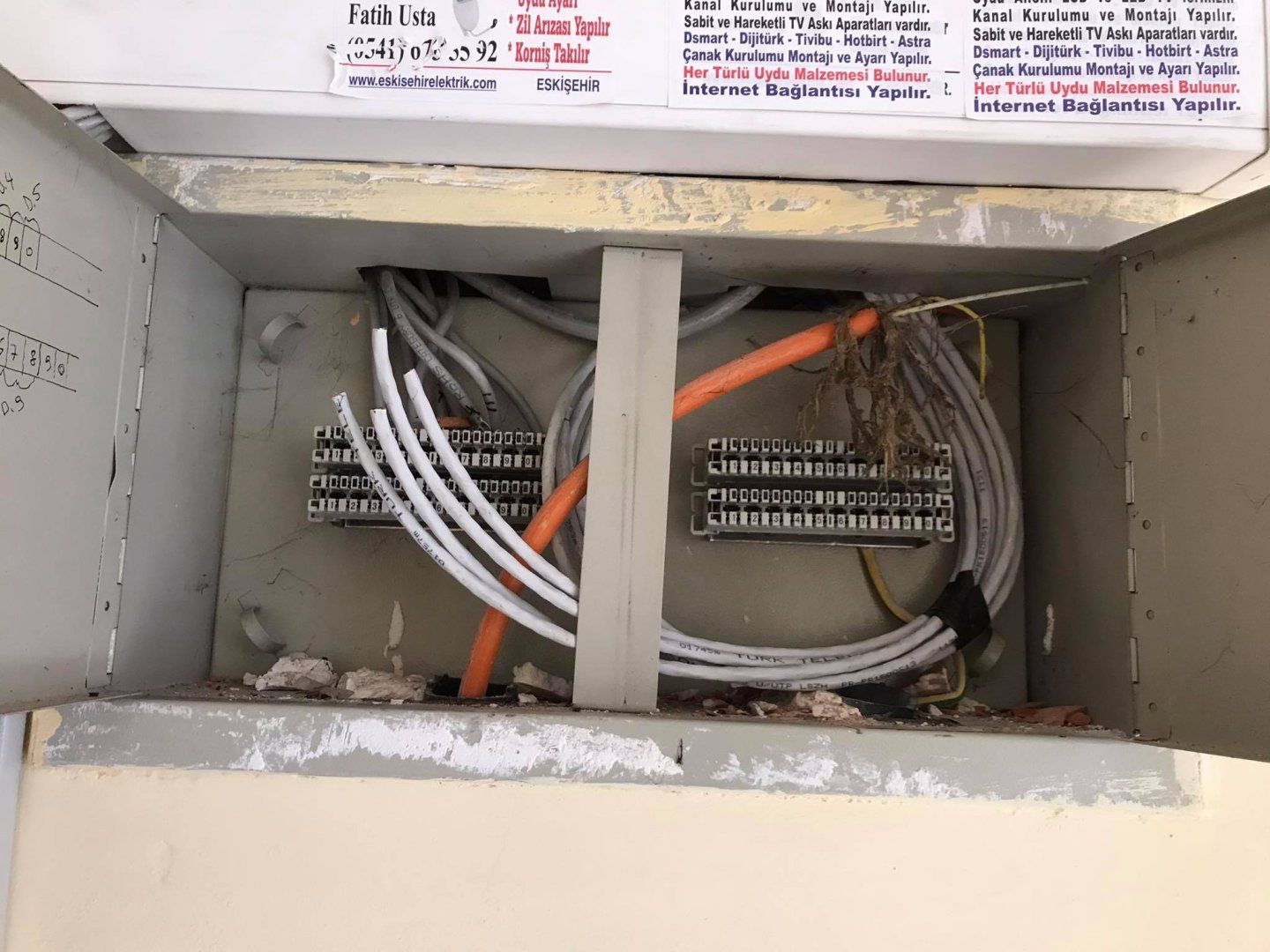

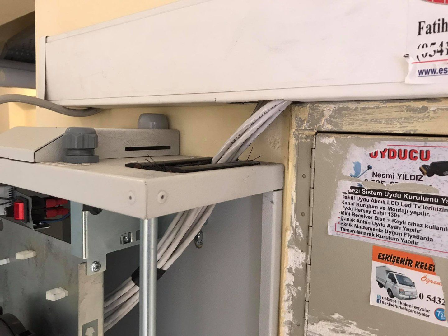

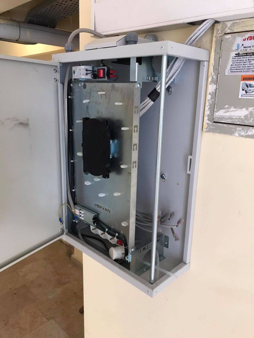

Eskişehir/Şirintepe'de ikamet ediyorum. Daireye yeni taşındığımdan internet bağlatmak istedim ancak müşteri hizmetlerini aradığımda binanın altyapısı olmadığını öğrendim. Ancak şöyle bir durum var ki tüm mahalleye fiber döşenmiş ve internete erişimleri var. Daha da ilginci binaya de fiber çekilmiş ve fiber kutusu bulunuyor ancak fiber kutusunun içi boş. Anladığım kadarıyla binada altyapı çalışmalarına başlanmış ancak hangi aşamada olduğunu pek anlayamadım. Türk Telekom il müdürlüğüne gidip altyapı-planlama birimindeki arkadaşa durumu izah ettim, kutunun bulunduğunu internetin olmadığını söyledim o da kutunun müteahhit tarafından yerleştirilmiş olabileceğini(fotoğraflara bakmaya bile tenezzül etmedi),Türk Telekom'un şebekesinin bulunmadığını izah etti. Söyledikleri çok saçma geldi açıkçası hatta dinlediğinden bile pek emin değilim.
Dolayısıyla bilgi sahibi arkadaşlar attığım resimlere bakarak, beni durum hakkında bilgilendirebilirse veya bir önerileri varsa izah ederlerse memnun olurum.

Hangi firima hocam bu bir fiber gelirse bu tarz kutu üstüne Kablonet, Türk Telekom. TurkNet, GIBIRNet, Comnet, Turkcell gibi etiket olur fakat sizde hiçbir şey yazmıyor ama fiber kablosu mevcut ve daha aktif bile değiler.
Fiber değil bu farklı normalde fiberde Türk Telekom ise Telekom falan yazar bu başka bir şey olabilir müdürlükten altyapı yapmalarını isteyin ama bunlarla ilgilenen şefler olur oraya başvurmanız lazım takip numarasıydı sanırım işini garanti gibi yapıyor.
Bu sisteme FTTB diyoruz. Kabaca binaya kadar fiber geliyor ve gördüğünüz kutudan dairelere CAT-6 ile hizmet veriliyor.
Tam anlamıyla bitmemiş, ortak Switch dediğimiz cihaz konulmamış. Bundan ötürü altyapı yok diye gözüküyor.
Fakat hangi firima getirmiş kutuyu bu bile belli değil izinsiz kutu koyamazlar apartman yoneticisine sormaları lazım.

Öncelikle cevaplarınız için teşekkürler.
Ankastre kutusundan fiber kutusuna giden kablolarda Türk telekom yazısını gördüm .
Tam anlamıyla bitmemiş, ortak switch dediğimiz cihaz konulmamış. Bundan ötürü altyapı yok diye gözüküyor.
Anladığım kadarıyla switch cihazını fiber kutusuyla birlikte montajlamıyorlar.Yani farklı bir birim ilgileniyor muhtemelen.
Muhtemelen evet...
