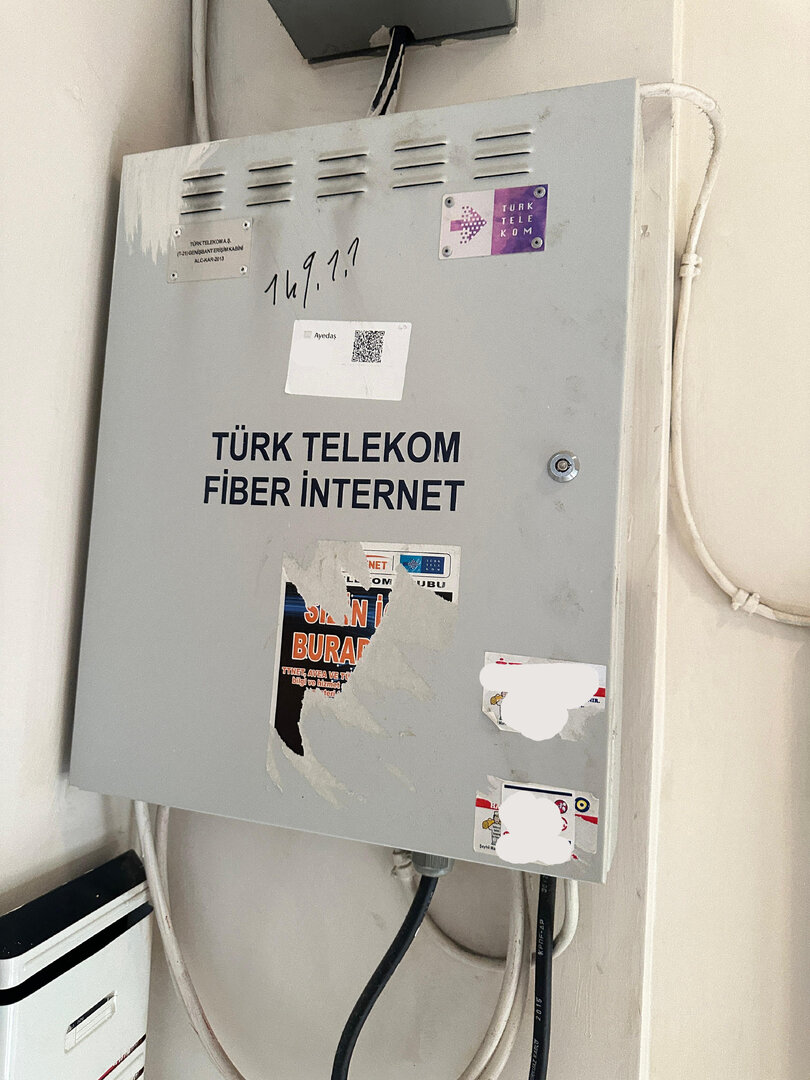

Merhaba,
Eylül ayında taşınacağım daireyi şimdiden tuttum. Dairede Türk Telekom Fiber İnternet kutusu bulunuyor (fotoğrafları ekledim), fakat Türk Telekom ve Vodafone altyapı sorgulamalarında fiber destekli gözükmüyor. Sadece 100 Mbps VDSL hizmeti görünüyor.
İşin ilginç yanı, aynı sitedeki diğer blokta (B Blok) 1000 Mbps hızlar var. Yani bina önüne kadar fiber gelmiş olmalı, ama bizim blokta bir sorun var gibi.
Bu durumu çözmek için neler yapabilirim? Daha önce bu tarz bir durumla karşılaşan var mı?
Türk Telekom'a başvurarak port açtırmak mümkün mü? Yoksa bina içi tesisatta eksiklik olabilir mi? Taşınmadan önce neler yapmam gerekiyor?
Tecrübelerinizi ve önerilerinizi paylaşırsanız çok sevinirim.
Eki Görüntüle 2499242

Cihaza fiber kablo geliyor ama dairenize çıkışı bakır kablolar ile oluyor. Yani maksimum 100 mb alabilirsin bunda. Cihazdan çıkıp üstte ki gri kutuya giden bakır kabloya bakarsan anlarsın zaten onu açarsan içinde bakır deryası vardır görürsün. Kablo 100'lüğe benziyor 10 tane bu cihazın kartlarının çıkışı olur 10 tane de binanızın bakır tesisatı olur muhtemelen.
Fotoğraftaki kabin tip serisi dediğimiz kabinlerden T21 kabin. Zaten sol üstteki metal plakada da yazıyor. Üzerinde fiber yazdığına bakmayın aslında VDSL kabinidir bu. Diğer VDSL kabinlerinden (mesela T7, T9 gibi kabinlerden) tek farkı sokakta değil de binada bulunmasıdır.

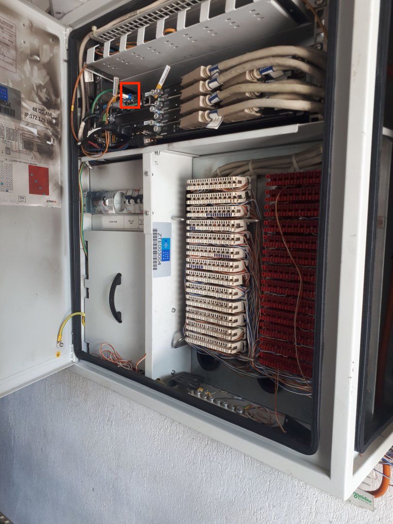

Bu kabinin içerisinde DSLAM (Digital Subscriber Line Access Multiplexer) dediğimiz bir cihaz bulunur. Bu cihaz SFP (Small Form Pluggable) modülü vasıtasıyla optik sinyali okur ve elektrik sinyaline çevirir. Dairelere de çift telli bakır kablolar dağıtılır. Bildiğimiz VDSL sistemdir. Ama binaya kadar fiber geldiği için kimilerince bu sistem FTTB (Fiber To The Build) olarak adlandırır. Hatta FTTB-DSL denir.
Bununla aynı mantıkla çalışan T11 kabinin içerisi:
En üstteki kısım fiber patch panel. Onun altındaki siyah cihaz DSLAM dediğim cihaz. Kırmızı ile işaretlediğim kısım SFP modülünün girişi. Sol alttaki beyaz kısım güç ünitesi. Sağ alttaki kırmızı-beyaz kısım ise bildiğimiz regletler. Yani dairelerden gelen bakır kablo ile bu kabinden çıkan bakır kabloların buluşma noktası.
Özetle; Altyapınız fiber değil VDSL. Bu sistemde TT (ve onun altyapısından hizmet veren diğer sağlayıcılar) şu an en fazla 100 Mbps veriyor. Kabin binanın içerisinde olduğu için kayıp çok az olacaktır. Yani 90-95 Mbps alırsınız muhtemelen.
Bu sistemi FTTH (Fiber To The Home - eve kadar fiber) sisteme dönüştürmek teknik açıdan pek kolay değil. Çünkü bu sistem AON (active optical network) şebekeye bağlıyken FTTH dediğimiz sistem PON (passive optical network) şebekeye bağlı çalışır. PON şebeke adı üzerinde pasif çalışır, AON ise uzun mesafelerde optik sinyal kaybını minimize etmek için optik amplifikatörler kullanılır. Yani birbirinden farklı 2 modülasyon söz konusudur ve dönüşüm öyle göründüğü kadar kolay değildir. Kullanıcı genelde "yahu binaya kadar fiber kablo gelmiş, evime de çekiversinler" diye düşünür ama işin arka planı öyle değildir.
BTK'ya, LinkedIn'e yazdığınız yazıların çok bir işe yarayacağını düşünmüyorum açıkçası. Umudunuzu kırmak istemem ama TT bu tarz adreslerde kolay kolay FTTH dönüşümü yapmıyor. Keşke ülkemizde bu telekomünikasyon işlerinin bir standardın olsa vatandaş yüksek kalitede hizmet alsa ama realite bu maalesef.
