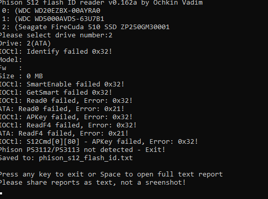

Hocam exe ismini PowerShell'e yazdığımda hata alıyorum.
@Wheeler Man
v0.2a
OS: 10.0 build 19045
Drive : 2(NVME)
Scsi : 1
Driver : W10
Model : Seagate FireCuda 510 SSD ZP250GM30001
Fw : STPSC014
Size : 238475 MB [250.1 GB]
LBA Size : 512
Firmware lock supported [02 01] [P005] [0100] - Drive locked, try to use phison_nvme_flash_id2 v0.2+
Controller: PS5012-E12
Nand vendor : Toshiba (0x98)
F/W : STPSC014 00
CPU Clk : 666
Flash CE : 8
Flash Channel : 8
Interleave : 1
Flash CE Mask : [++++++++ -------- -------- --------]
FlashR Clk,MT : 533
FlashW Clk,MT : 533
Block per CE : 1980
Page per Block: 1152
Bit Per Cell : 3(TLC)
DRAM Size,MB : 512
DRAM Clock,MHz: 1600
DRAM Type : DDR4
PE Cycle Limit: 3000
NAND bilgisi çıkmamış ama çok önemli değil. Siz ATTO testini tskrar deneyin. Sorun çözülmezse secure erase yapmanız gerekli.
