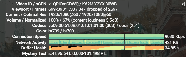

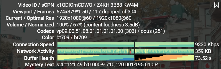

Arkadaşlar sorun şu Mozilla'da YouTube'da 1080P60FPS de videolar biraz yavaş yavaş oynuyor yani kasarak aynı video Chrome'da sorunsuz bir şekilde akıcı olarak oynuyor ancak Mozilla'daki bu sorunu bir türlü çözemedim. Donanım hızlandarmayı devre dışı bıraktım sonuç gene aynı hatta internette birkaç about:config ayarını denedim sorunu yine çözemedim. YouTube'daki oynatırken istatistikler:

Kasıtlı olarak mı yapılıyor acaba? Chrome kullandırtmak için..
Aynısını yaşıyorum.. Belki Chrome ile Youtube optimizasyonu daha iyidir, bilemem.. Ya da kasıtlı olarak Firefox ile uyumunu doğrusal yapmamış olabilirler..
Ya aynen arkadaş bende bir türlü çözemedim ya acaba chrome işlemci grup ram bunları çok fazla zorluyor diyemi performansı iyi yada mozillada kısıtlama mı var anlamadım. O kadar konu aradım ingilizce türkçe çözemedim bir türlü.

Bu tip ayarları çok denedim sonuç yok.
Sorun çözüldü! Çözümü paylaşıyorum mozillada about:config ayarlarına girerek arama yerine media.mediasource yazın çıkan seçeneklerde hepsini true yapın bir tek media.mediasource.webm.enabled' i false yapın sonra mozillayı yeniden başlatın. Bu arada buda çözüm linki:
Hocam bende hepsi senin yazdığın gibi ama yine kasıyor...
