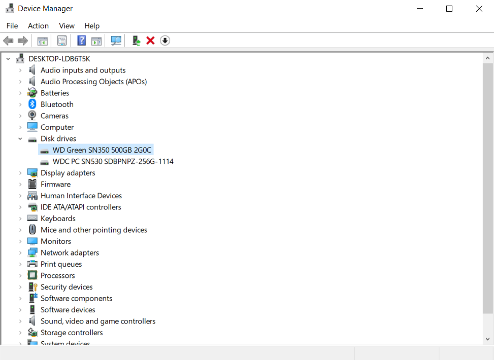

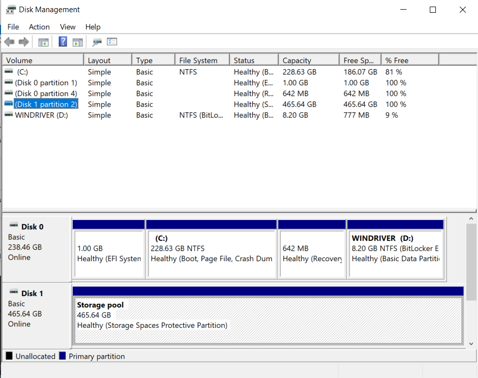

Bugün bilgisayarıma format attım sonrasında yüklemeleri yapmaya başladım ancak bu bilgisayar kısmına geldiğimde ana sayfada 2. SSD mi göremiyorum. Disk yönetiminde SSD isimlendirilmemiş bir şekilde görünüyor ancak sağ tıkladığımda herhangi bir işlem yapamıyorum. Aygıt yöneticisinde de aynı şekilde disk görünüyor.

Arama kutusuna Depolama alanlarını yönet yazıp görsel paylaşın.

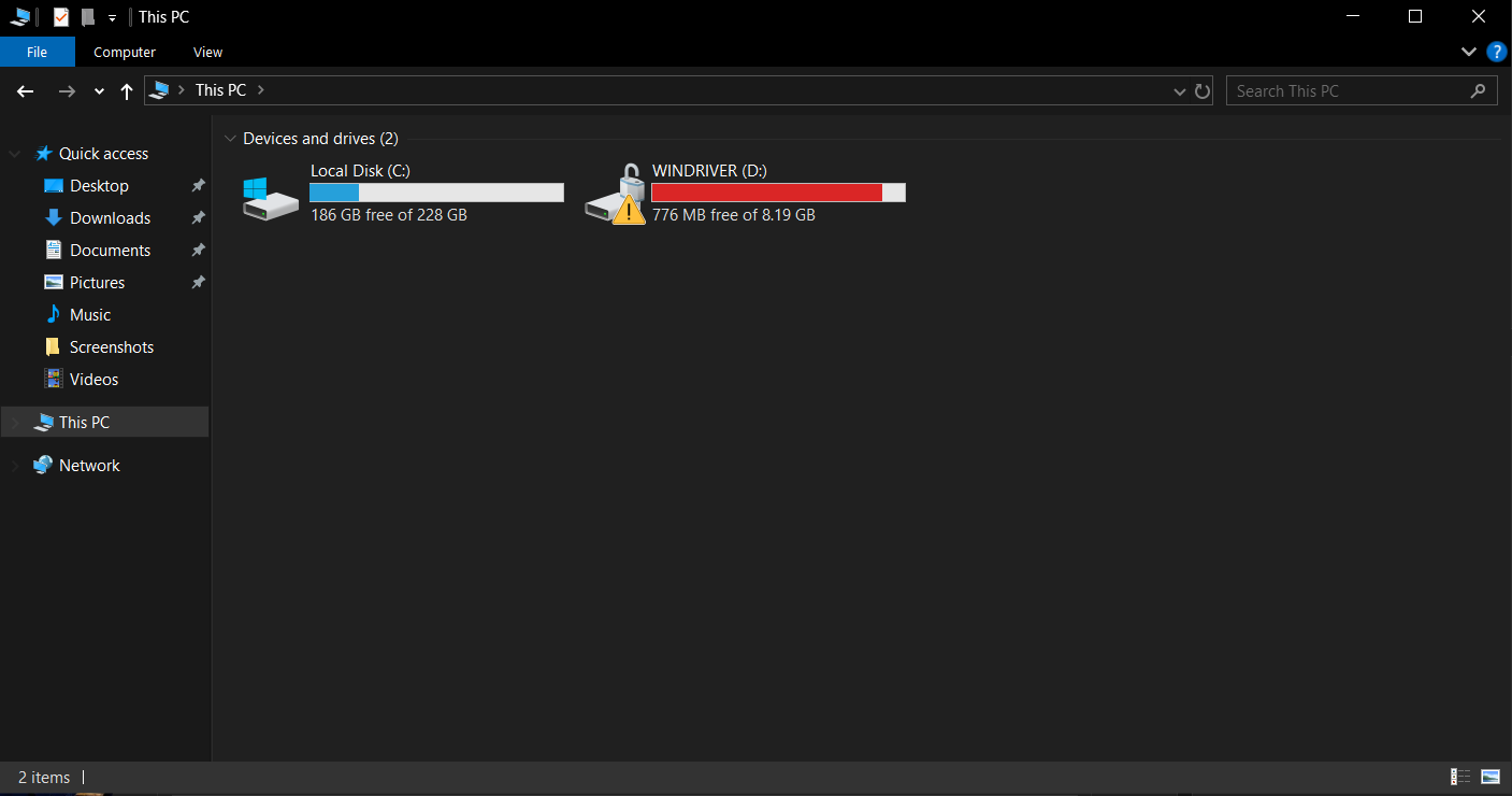

Bakın disk yönetimi ve aygıt yöneticisinde görünüyor. Disk yönetiminde isimlendirilmemiş şekilde tabii. Ancak bilgisayar dosyasında görünmüyor. Bir şey kuracağım zaman da aynı şekilde seçenek olarak göremiyorum diski.
Minitool Partition Wizard'da da görünmemekte.
