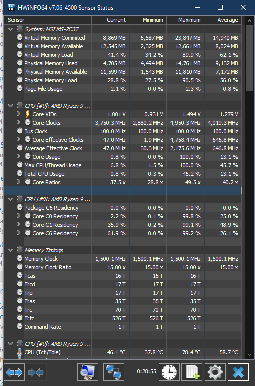

Evet güncelledim attığınız linkten. 1 el COD:CW oynadım klima açık oda 80 derecede çalışıyor. Herhangi bir hata almadım şuanlık.

Evet güncel. @Gokberk_DRY 'ın attığı linkteki driver'ı kurdum. şuan herhangi bir hata yok. Ancak dediğim gibi işlemci otomatikte herşey (4.95 Ghz) 1.5 voltları buluyor. Bu normal midir ?
Neden sıcaklıklar bu kadar yüksek? Stok soğutucu mu kullanıyorsunuz? (aslında çok yüksek değil, odada klima açık olduğu için söyledim)
Termal macunu yeniledim. Ondan önce daha da yüksekti. İşlemcinin üzerine ince bir tabaka halinde yayıp eşit olarak vidalarını sıktım. Ne önerirsiniz?
Bir şey öneremem çünkü en kalitelisini kullanıyorsunuz, ama yine de iyi 80 derece.
