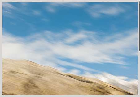

2 Arkaplan Kopyasını Bulanıklaştırma
[Ctrl] +[D] klavye kısayolu ile seçiminizi kaldırın. “Filter/ Blur/ Motion Blur” yolunu izleyin. Açılan pencerede “Angle” değerini “20” yaparak efekti bisikletin hareket yönünde uygulayın. “Distance” seçeneği ile efektin yoğunluğunu belirleyebilirsiniz. Bir burada “40” gibi bir değer verdik. Bu katmanı kapatın ve arka plan katmanına dönün.

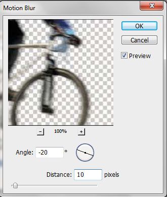

4 Bisikleti Bulanıklaştırma
Bisiklet için oluşturduğunuz katmanı [Ctrl] + [J] klavye kısa yolunu kullanarak kopyalayın. Tekrar “Filter/ Blur/ Motion Blur” seçeneğini izleyin ve açılan pencerede “Distance” değerini olabildiğince düşürün ve “10” gibi bir değer verin. Efektin açısını sabit bırakın.
