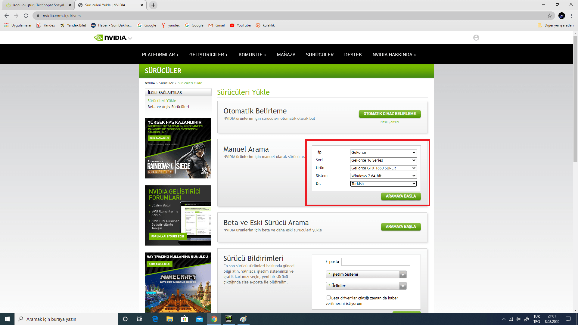

İlk olarak ekran kartı modelimize göre NVIDIA'nın en güncel Driver'ını indiriyoruz.
Eki Görüntüle 634403

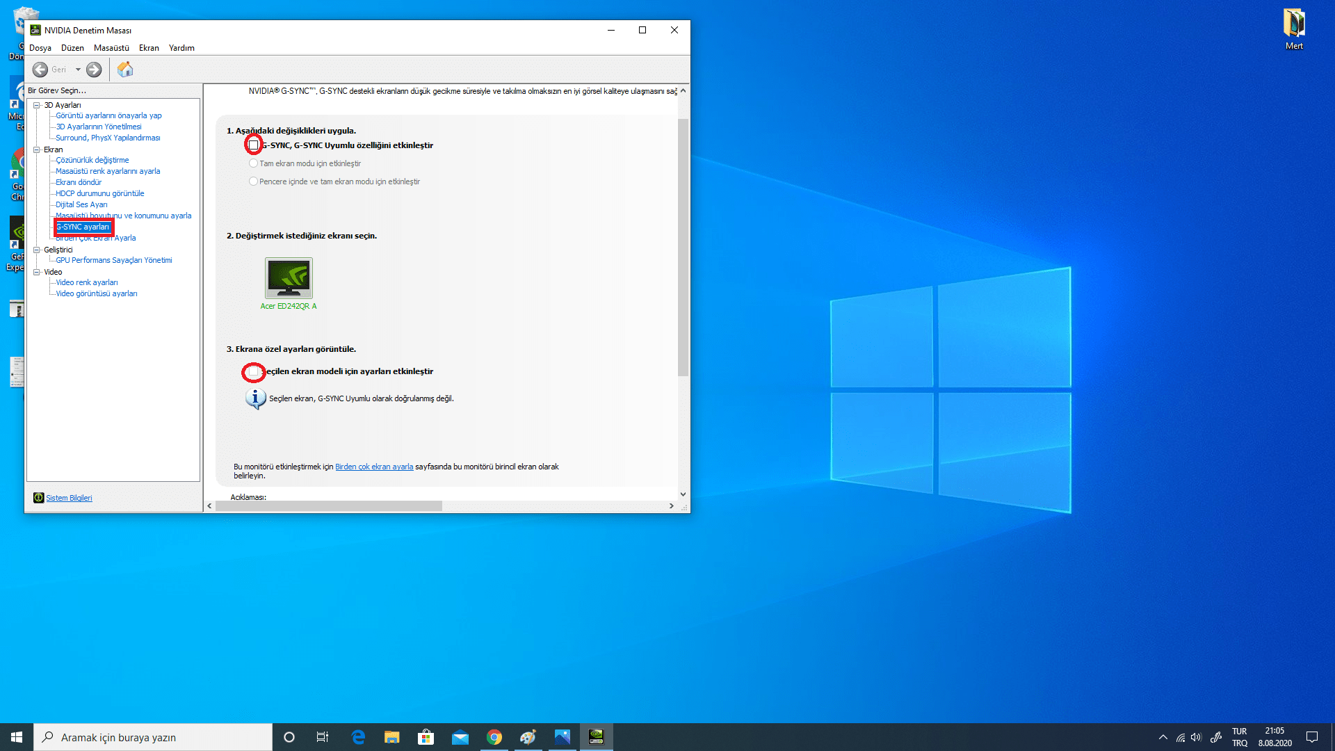

Bu adımı hallettikten sonra ekrana sağ tık yapıp NVIDIA denetim masasına giriyoruz.
Eki Görüntüle 634404
Denetim masasında G-Sync ayarları yazan yere girip işaretlediğim kutuları tikliyoruz.
Eki Görüntüle 634405
Eğer birden fazla Display Port'u olan bir ekran kartına birden fazla monitör taktıysanız onları da seçip uygula dedikten sonra ayarları kapatıyoruz.
Eki Görüntüle 634406
Burada belirtmeliyim ki tüm monitörlerde test edilmiş bir özellik olmadığı için sizin monitörünüz için de "seçilen ekran G-Sync uyumlu olarak doğrulanmış değil" yazabilir ancak kesin olmamakla beraber test edilmemiş bile olsa kusursuz çalışabilir ki benimki çalışıyor. Ve son olarak şunu da belirteyim ekran kartınızın en az 10 serisi bir ekran kartı olması gerekiyor. Oylarınız ve beğenileriniz beni mutlu eder iyi forumlar 😁.
Benim de aynı şekilde seçilen monitör G-Sync için uyumlu değil yazıyor neden acaba XG2401 monitörüm.
G-Sync pendulum indirip test ettım gayet akıcı idi. Öyle yazması çalışmıyor anlamına gelmıyor sanırsam doğru muyum?
Tabii ki gelmiyor :D. Basit bir driver desteği ile bile benimki sorunsuz çalışıyor aynı Free-Sync mantığı.
