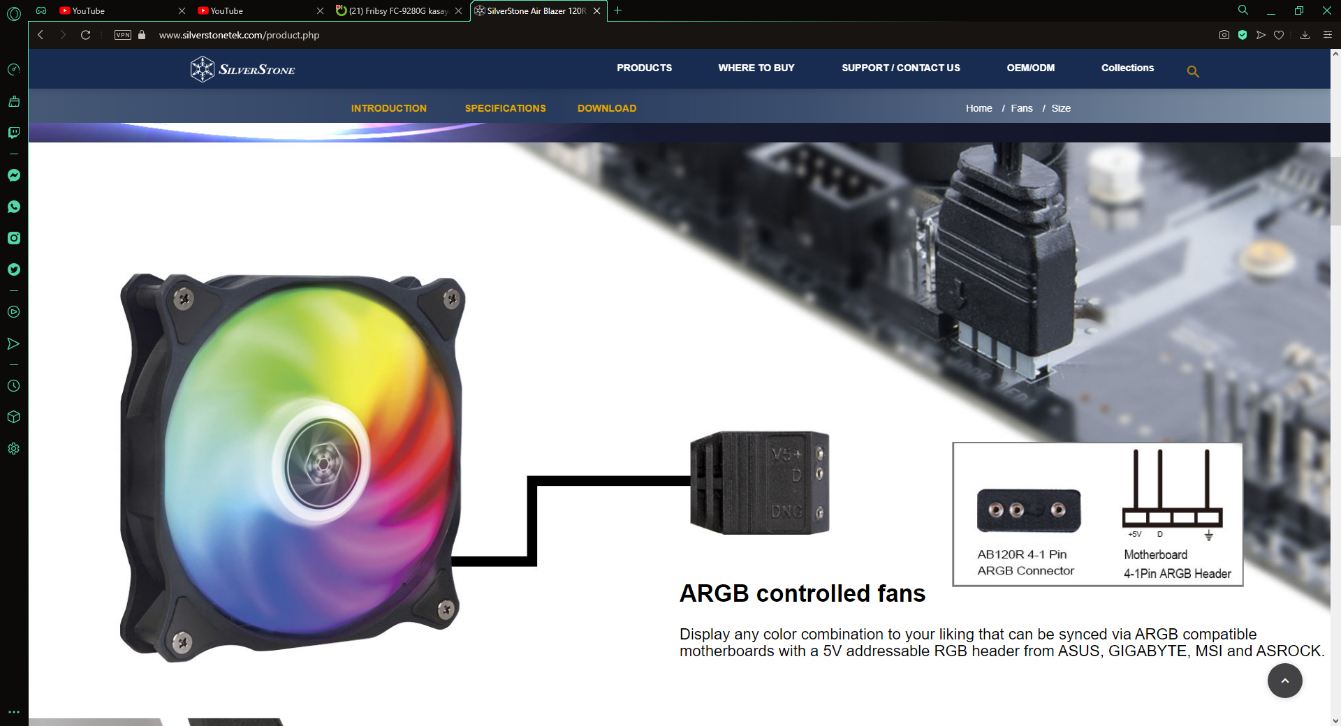

Anakartınızı söyleyin. Takmasına takarsınız 120mm fan destekliyor kasa ama bu fan ARGB olduğu için anakartın desteklemesi lazım. Eğer anakartınız desteklemiyorsa normal RGB bir fan alın.

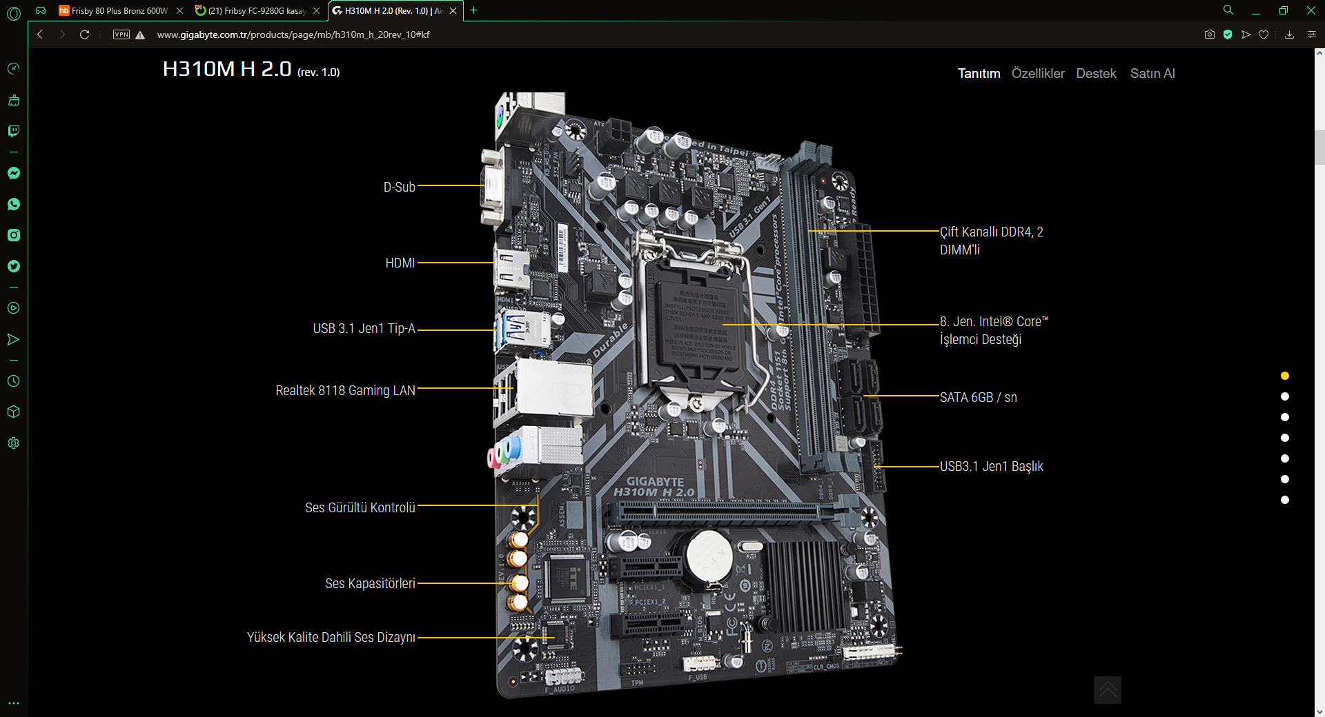

Gigabyte H310M H 2.0 2666MHz anakartım sanırım ARGB değil. Aynı fiyatlarda fan önerisi alabilir miyim?​

Bir de bu anakarta taksam ARGB çalışmazmı ışıklar yanmaz mı?

Resimde işaretler misiniz nerede olduğunu ben pek anlamıyorum da.

CPU güç girişinin sol altında. SYS_FAN yazıyor sanırım.
4 tane çatal ucu gibi yer var üstünde System fan yazıyor ve üstüne takılı bir şey yok.

Fanın güç bağlantısını oraya yapacaksın. Ama ARGB kontrolcü yoksa ARGB çalışmaz. İstersen bunu da alabilirsin.

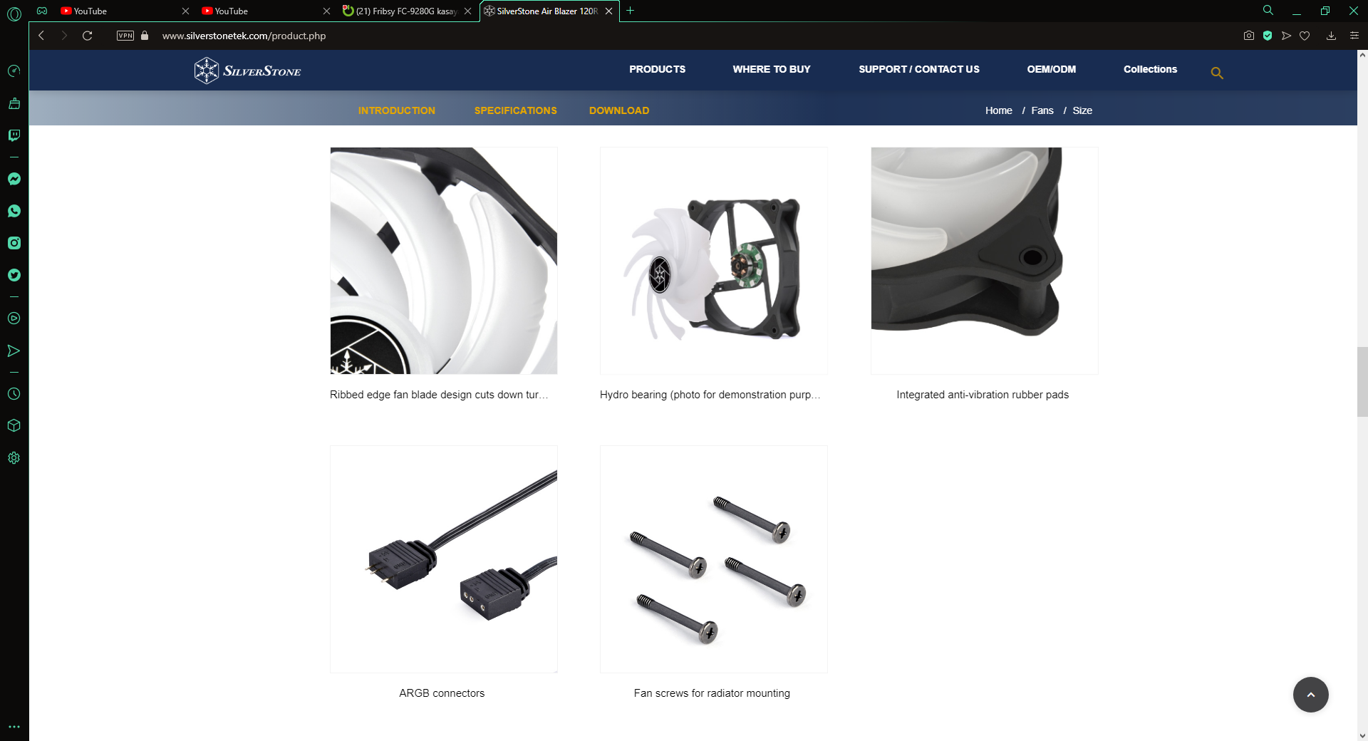

Peki SilverStone fanın içinden ARGB kontrolcü çıkıyor diye biliyorum.
Sadece 2 sorum var.
1.si bunun çalışması için ekstra ne almak gerekiyor ya da gerekmiyor mu?
2.si ben ARGB kontrolcüyü nereye takacağım?
