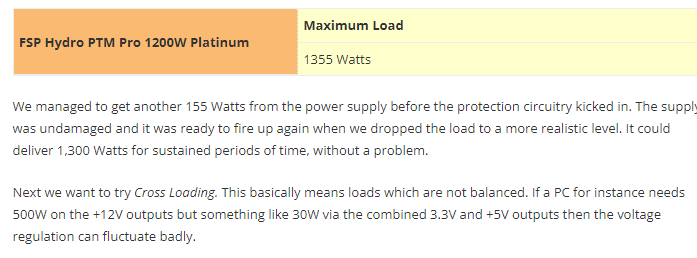

Buraya önemli bir alıntı yapmak istiyorum. Ben mesela bu sayfayı Google aramasından buldum. Benim gibi arama sonucu burada bunları görüp PSU'yu almaktan vazgeçen olabilir.
Bu testi yapan kişi hem TechPowerUp (çalışan) hem de TomsHadware sitelerinde inceleme yayınlamış. İki inceleme de birbirinden farklı. Kendisi ile iletişime geçtiğimde TechPowerUp incelemesini sonradan yaptığını ve TomsHardware'deki incelediği PSU'da sorunlu olduğunu söyledi. Zaten bunu incelemeye de yazmış. Yani bu konudaki inceleme aslında pek doğru değil. Aslında ondaki 2 üründen birinin %106 ve %110 testinden geçememesi de akıllarda soru işareti bırakıyor.
2. üün ile yaptığı testte 1350-1450 Watt'ları görebiliyor ürün. Bence tam alınabilecek fiyattan satılıyor şu an. Gün bitimine kadar alınabilir.
@NeverGive Up
Alsam mı almasam mı diye düşünürken araştırma sonucu içim rahat etti.

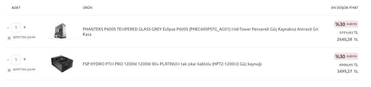

İkisini birlikte alacağım da şu anki kasam zaten Phanteks Evolv ATX TG, bunun kalite mükemmel ama sıcaklıklar kötü. Tekrardan aynı düzene sahip kasaya geçmek sıkıcı olur diye içime sinmiyor ama bir yandan fiyatı çok iyi. Karar veremedim ama alacağım PSU'yu. Kasayı düşünüyorum halen...

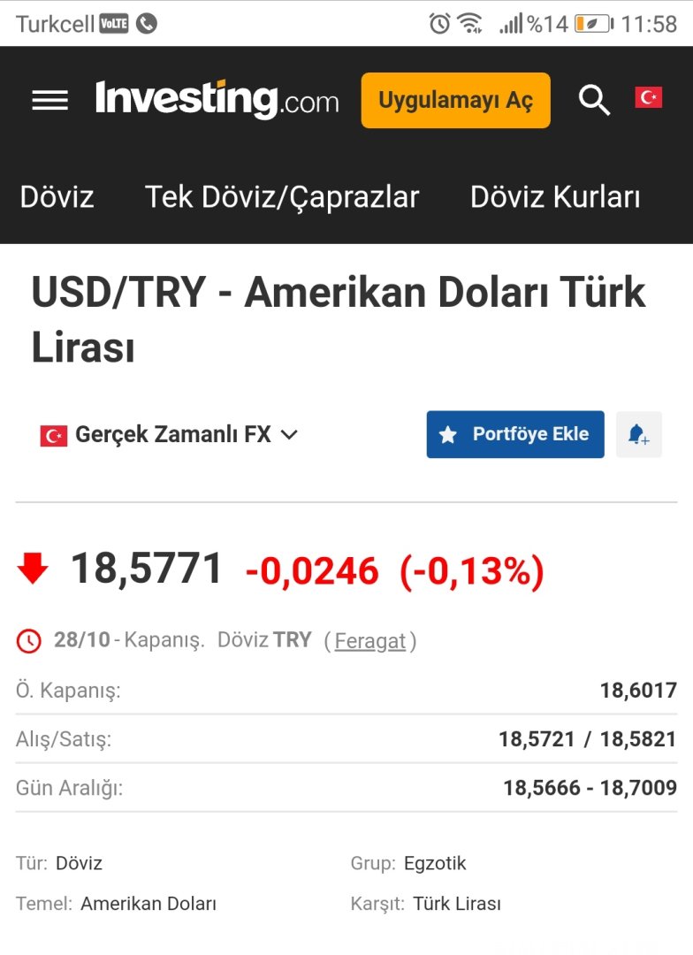

Dolar kuru şu an 18.577 bandında pazartesi günü doların durumu nasıl olur bilinmiyor şu var bu fiyata 850W satılıyor bence fiyatı iyi zaten FSP kendini kanıtlamış bir marka.

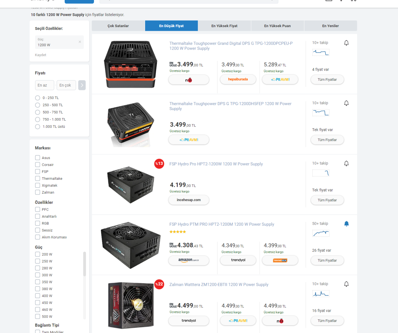

Al al kaçırma hayırlı olsun. Çok araştırdım her PSU'da incelemelerde not kırılacak belli şeyler oluyor. Mükemmel PSU diyebileceğimiz ürünler de 10K+ fiyattan satılıyor şu an ya da ülkemize bile gelmiyor.
Az önce baktım bak;
Bu fiyata 1000W satıldığı yetmiyor gibi çoğu bilinmemiş ya da güven vermeyen makala.
1200W fiyatlarına baktım Thermatake DPS G 1200W var aslında güzel de ürün ama 2014'te çıkan ürün bu. Senelerce beklemiştir diye tahmin ediyorum bizim PSU ise 2020 sonu hatta 2021.
En kötü 700 lira yani %25 ucuza alıyoruz.
