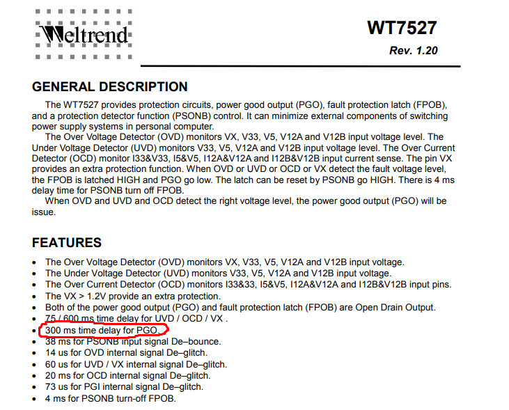

Korumalar ile alakalı detaylı bilgiler için PSU'nun içinin açılıp Supervisor IC modeli hakkında bilgi edinmek gerekir. Zira çoğu zaman PG belirtilmez. Misal Weltrend WT7527 1.20 için:
İlgili 100-500 ms aralığını karşılıyor. Önemli.
Eki Görüntüle 1933642

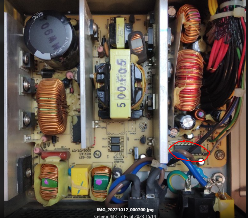

Bu "Supervisor ic" dediğiniz ilk fotodaki siyah dikdörtgen çip olabilir mi? Tekrar içini açınca bakayım numarasına modeline.
Şu işaretlediğim dikdörtgen çip. Bu arada evet yeni bir konuya taşırsanız bu PSU'yu iyice irdeleyebiliriz. Şöyle bakınca bile pek çok şey açığa çıkıyor. İsterseniz yeni konu açın, detaylı bir şekilde orada konuşalım.
Tamamdır o çipin modeline de bakıp yeni konu açarım en kısa zamanda.
