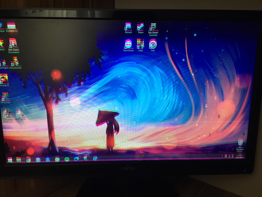

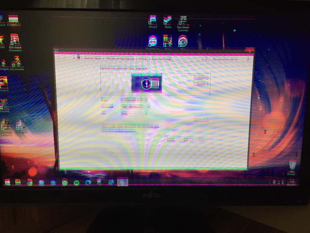

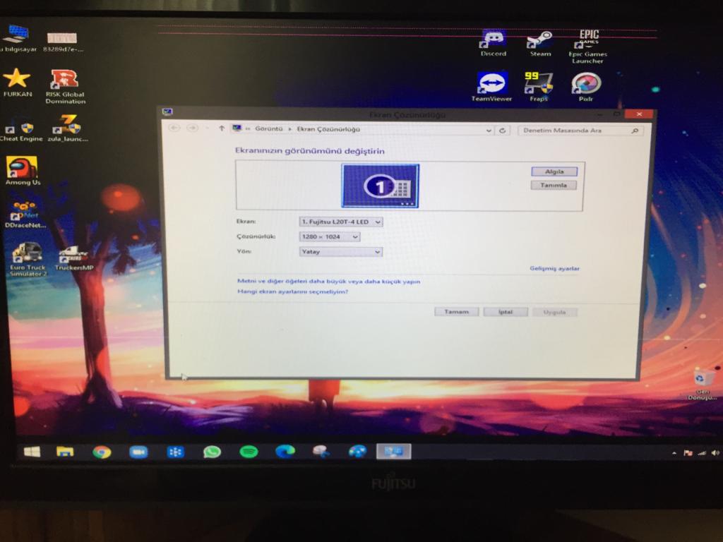

Merhaba öncelikle bu benim ilk bildirim yanlışlarım olursa kusura bakmayın. Sorunum 2 gün önce başladı yaklaşık 5 yıldır kullanıyorum daha önce böyle bir şey ile karşılaşmamıştım. Sorunumu size şöyle anlatayım:
Sabahleyin kalktım ve PC'yi açtım kullandım hiç sıkıntı yoktu ama sonra bir anda ekrandaki simgeler wallpaper vs. ekrandaki her şey yukarı aşağı titremeye başladı.
Anlık bir şey olmuştur diye çok kafaya takmadım sonra düzelmişti çünkü. Ardından 1-2 dakika geçtikten sonra gene aynısı oldu ama bu sefer titremiyordu her simgeden, her yazıdan 2 tane vardı. Şu an da böyle. Daha sonra araştırdım ekran kartında sorun olabilir diye onboard üzerinden görüntü aldım, yine düzelmedi. Ardından laptopa ikinci monitör olarak bağladım olmadı, direkt birinci ekran olarak denedim olmadı, kısacası sorun monitörde. Monitörü aç kapa yapınca 4-5 saniyeliğine düzeliyor ancak sonra devam ediyor. Sonra bir şey fark ettim çözünürlüğün yenileme hızı 60 Hz olduğu zaman bu sorunu yapıyor. Örneğin 1280x1024 60 Hz olduğunda bu sorun var ancak 1280x1024 75 Hz olduğunda hiçbir sıkıntı yok. Sorunum bu şekilde yardımcı olabilirseniz sevinirim. Yeni monitör alacak gücüm yok elimdekinden olmak istemiyorum.

Kablo kaynaklı da olabilir. Farklı kablo ile deneyin. Ekran kartı veya ayarları ile ilgili de olabilir. Laptoptan başka PC var mı? Varsa, özellikleri nedir? Bağlantı tipi nasıl?

Hocam benzer bi' monitör var. Aynı sorun olmuştu Dcr'yi açıp 1 kaç dakika bekledim sonra kapatınca düzelmişti.

Kablo kaynaklı olabilir ama neden çözünürlük düşürünce düzelsin ki?
Dcr'yi nasıl kapatıp açabilirim?
Bazen olabiliyor. Laptopta problem yoksa, dönüştürücü kaynaklı da olabilir. ATİ yazılımı üzerinden ölçeklendirme ayarlarını değiştirip deneyin.

laptop sağlam sıkıntısı yok zaten normalde laptop ile monitörü kullanmıyorum. Kabloyu değiştirip denedim sorun devam ediyor. Yazılım üzerinden de ayarladım değişen bişey yok.
