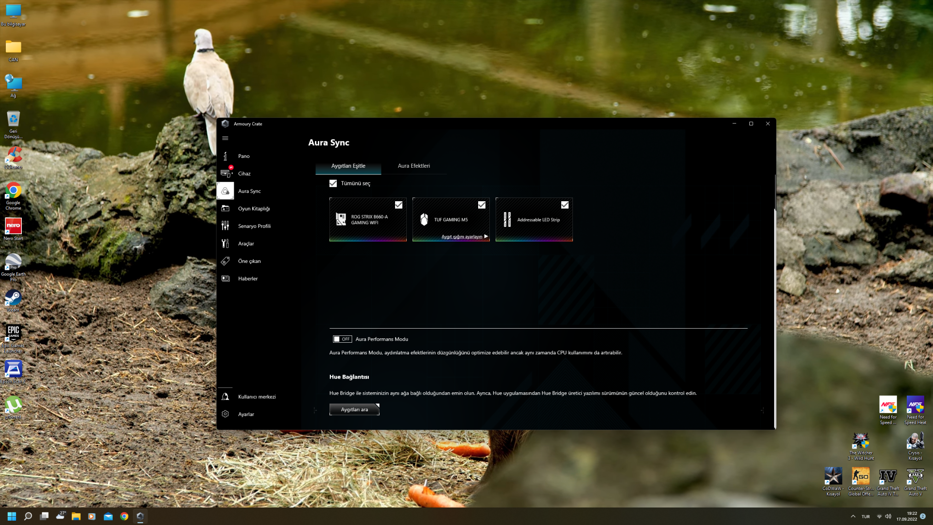

Tekra merhaba, biraz geç döndüm kusura bakmayın Armoury Crate'yi kendi ASUS'un sitesindeki kaldırma yazılımı ile kaldırıp yeniden başlatıp tekrar kurdum fakat sonuç aynı RAM'ı görmüyor Armoury Crate görsdeldede ekledim. Sizdede o ekteki fotoğraftaki yerdemi görünüyor RAM RGB'si.

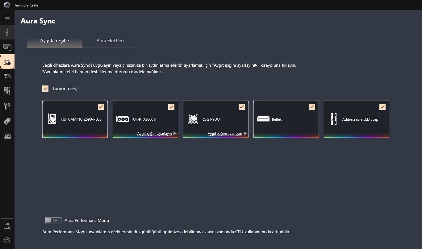

Merhaba, bende bu şekilde, bellek ayrı gözüküyor. Diğeri ise ana karttaki ARGB çıkışına bağlı olan ledi gösteriyor. Sizde de bu çıkışta bağlı olan bir şey var mı? Daha önce de farklı marka DDR5 ramlerdeki RGBleri tanımadığını duymuştum programın ancak net bir çözümünü hatırlamıyorum. Bugün müsait olunca bir göz atar, bulursam bir şeyler buradan dönerim.

ADD GEN1 portuna fanlar bağlı zaten onları kontrol edebiliyorum Armoury Crate'den. Ama sizdeki gibi RAM maalesef görünmüyor bende. Bulabilirseniz paylaşırsanız çok iyi olur.

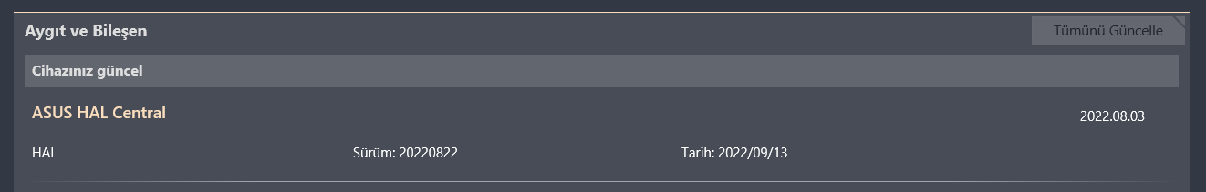

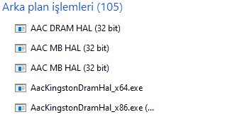

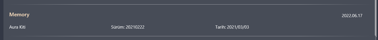

Bir de AC uygulamasını kontrol ettiğimde ram için görüntüdeki bu uygulamaları çalıştırdığını fark ettim. AC deki güncelleme merkezinde de bunlar var. Burada veya görev yöneticisinde bunları görebiliyor musunuz?

AC'yi kendi kaldırma yazlımı ile kaldırıp yükledim işe yaramadı. Adreslenebilir başlıklar dediğiniz gibi 3 adet fan RGB'si için çıkışı var anakartımın o üçü görünüyor. XMP açık kapalı maalesef farketmedi. Görev yönedticisinden LightingService i durdurup tekrar başlattım aynı. Fury CTRL'yi kaldırdım yine maalesef görmedi. Anlayamadım bu işi :(( İlk görseldeki 5 işlem AC RAM'ı görmemesine rağmen arka planda bendede çalışmakta. ASUS Hal Center yüklü. Fakat Memory Aura Kiti yüklü değil onu sizmi yüklediniz? İnternettede bulamadım AC'dede içeriklerde göremedim. Nasıl geldi Memory kit size acaba?
Ben ekstra bir şey yüklemedim. AC yi kurarken online yükleme gerçekleştirdim sadece. Yükledikten sonra da hemen tanıdı. Offline paket indirilip yüklenilebiliyor, siz bu şekilde mi yüklediniz yoksa online mı?
