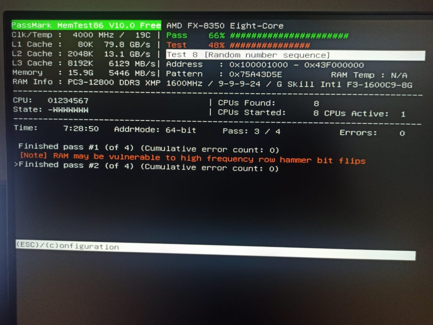

Estağfurullah, yardım ettiğiniz için teşekkür ederim. Ben de son gelişmeler ile birlikte BIOS'da bazı ayarları değiştirerek çözüm yolu aradım, 2 gündür onu deniyordum o sebeple dönüş yapmadım.
RAM'lerin Memtest testi bitti. Testten geçtiler. Ancak "[note] RAM may be vulnerable to high Frequency row hammer bit flips" uyarısını verdi. Ekran görüntüsü aşağıdadır.
Bunun üzerine acaba bir ayar sebebiyle işlemci over clock tarzı bir işlememi giriyor diye düsünerek BIOS ayarlarını kurcaladım. BIOS ayarlarında "AMD Turbo Core Technology" diye bir ayar vardı ve açıktı. Bu ayarın işlemciyi bir noktada over Clock'a soktuğunu düsünerek bu ayarı kapattım.
Bu ayarı kapattıktan sonra hem Dying Light hem de BF5 oynadım ancak oyundan atmadı. Sorunun bu ayar olduğunu düsünüyorum. Bu haliyle sorunu kısmen çözmüş oldum.
Ancak tabii ki bu ayarın açıkken neden mavi ekran verdiğini henüz bulamamış oldum. Ancak zaten sistemim eski olduğu için bu sorunun pesine düsmeyeceğim. Bu şekilde kullanmayı düsünüyorum. Turbo'nun olmamasının bir eksiklik yarattığını hissetmedim oyunlarda.
Bu sebeple sorun çözülmüş oldu simdilik. Ekstra bir hata alırsam veya tekrarlarsa yazarım.
Yardım ve destekleriniz için çok teşekkür ederim.

Merhaba,
Teşekkür ederim, hoşbuldum. Geri dönüşünüz için ben de teşekkür ederim.
Daha önce denediğim için hızlıca cevaplayabilirim, evet farklı disklerde oyun oynarken aynı hatayı aldım.
Diğer 2 önerinizi de uygulayacağım.
Ancak o zamana kadar karşılaştığım diğer hataları ve yaptıklarımı paylaşmak isterim. Çözüme faydası olacağını düsündüğüm ilerlemeler oldu.
Konuyu açtıktan sonra tekrar oyuna girdim ve tekrar mavi ekran verdi. Ancak bu sefer yüksek boyutlu bir MEMORY.DMP klasörü oluşturdu. Aşağıdaki linkten ulaşabilirsiniz. Direk klasör linkini paylaştım, yeni kalsörler oluştukça güncelleyebilmek adına. Bu kalsörde, eski linkteki dump kalsörleri de mevcut. @Enes3078 yani siz incelemek isterseniz öncekilere tekrar bakmamanız için belirtmek istedim.
Ayrıca bu yeni oluşan MEMORY.DMP klasöründen süphelenerek memtest86 testi yapmaya basladım bu gece. 8 saat oldu hala devam ediyor. Ancak bir hata buldu. Aşağıda görselini görebilirisiniz.
Faydalı olabileceğini düsündüğüm için bu bilgileri de simdiden paylaşmak istedim.
Saygılarımla.
Merhaba,
Saygılarımla. Eki Görüntüle 1599565
Gecikme için kusura bakmayın, ancak vakit bulabildim. MemTest86 testinde hata dediğiniz şey aslında hata değil, bir uyarı. Size önerim BIOS ayarınızı varsayılana çevirin ve bellek ayarlarına manuel bir şekilde düzenleme yapmayın. XMP vb. otomatik olarak anakartla gelen frekansları kullanın, çözülebilir bu defa sorununuz. Ayrıca AIDA64'ü de kaldırmanızı isteyeceğim. Sonrasında yine Dying Light'a girip biraz test edebilirsiniz. Sonucu paylaşırsanız sevinirim, iyi geceler dilerim.

Merhaba,
Çözüm
Öncelikle sorununuzun çözülmesine sevindim, genel olarak bi' BIOS resetlemesi lazımdı zaten sisteminize. Bir daha sorun yaşamanız durumunda beni etiketlerseniz görürüm ve yardımcı olmaya çalışırım. Umarım sorunlarınıza çözümlerinizi burada bizimle bulabilirsiniz ve buldukça paylaşabilirsiniz. İyi vakit geçirmeniz dileğiyle, hoşça kalın.
