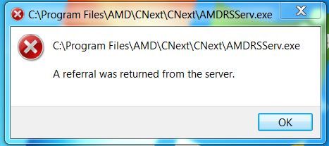

Merhabalar, bilgisayarım kilitlenme hatasını 2 ay önce verdi ara ara bazen 5 6 saat sonra bazen 1 saat sonra kilitleniyordu. Uzun süredir fanını temizleyip macun uygulamıyordum. Macun temin edip uyguladım bu böyle bir buçuk ay idare etti tekrar aynı hayatı vermeye başladı. Bende kule fanda sıkıntı olabileceğini düşünüp stok fanı macunlayıp taktım ama değişen bir şey olmadı. Stres testleri yaptım, HDD RAM ekran kartı test ettim sistem yük altında gayet rahat çalışıyor.

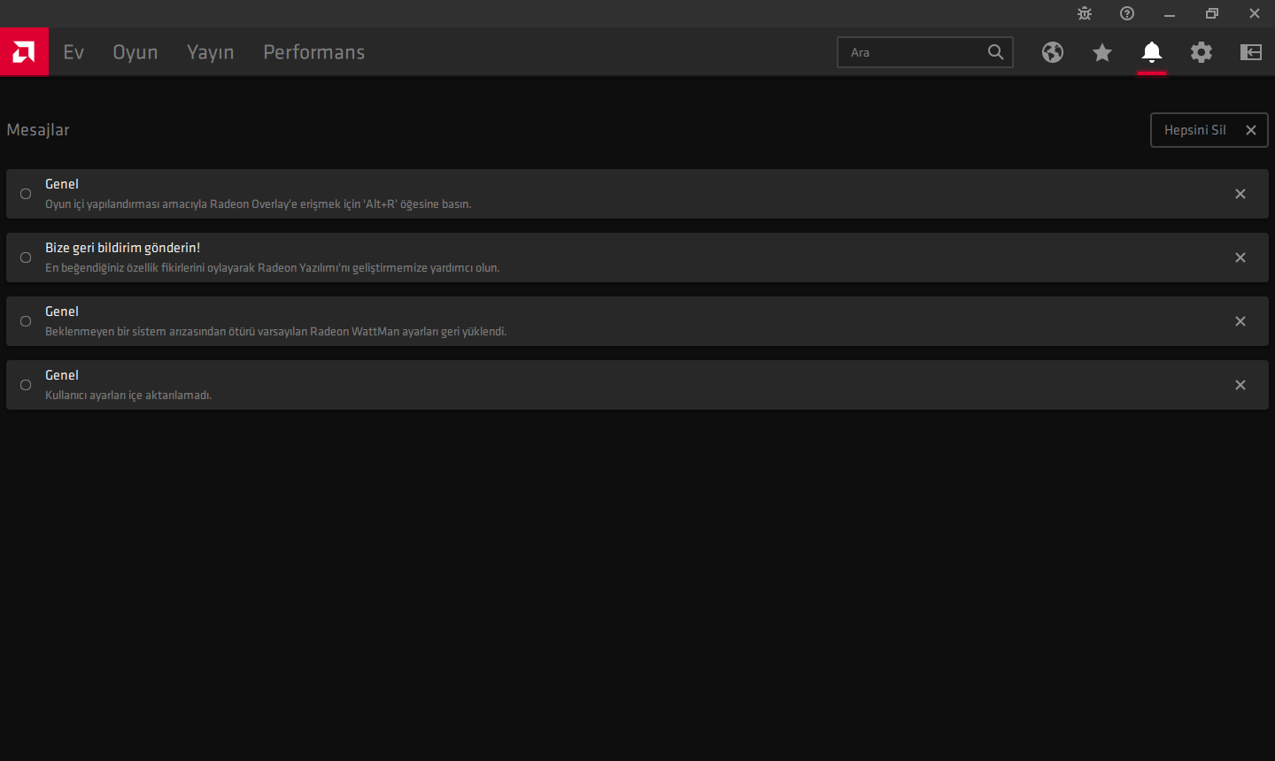

Geçen hafta fark ettim ki oyun oynarken hiç bu hatayı almadım sadece tarayıcıda gezerken bilgisayar boştayken kilitlenme oluyor. Bilgisayar başladığı an bir oyun açıp işlerime öyle devam ediyorum. Sitede araştırırken birçok kişi AMD kartlardaki WattMan hatasından bahsetmiş bilgisayarı açtığım zaman bu tür AMD'den hatalar alıyorum biraz önce ilk açılışta bu hatayı aldım. Ayrıca ısınmadan dolayı olduğunu düşündüğümden ekran kartına fan ayarı yapmıştım onlar bu hataları aldım zaman sıfırlanıyor.

AMDRSServ bazen virüslerin kılıfı olabiliyor. Güvenli modda virüs taraması deneyin.
İşlemci macununu değiştirip emin olduğunuzu yazmışsınız. İşlemciyi sıcaklıkları takip ederek stres testine sokun. Anlık donmalar takılmalar işlemci sıcaklığı nedeniyle olur genelde.
AMD forumlarında AMDRSServ i normal klasörden silerek o hatayı engellemişler Radeon ile alakalı bir şey o.
Onun için de tüm işlemci ve DDU ile ekran kartı sürücülerini güvenli modda kaldırıp en son sürücüleri yüklemenizi öneririm.
AIDA64'dan stres testi yaptım sıcaklık değerlerini takip ettim ancak test süresince bir sıkıntı ile karşılaşmadım sıcaklık değerleri ise anakart ve işlemci 66 derece civarınaydı AMDRSServ dosyasını sildim.Bu şeklide test etmekteyim. Ancak Wattmann hatası hala devam ediyor ekran kartı sürücüm en güncel sürüm.
Stres testinde işlemciden dolayı sorun yaşamadıysanız, sistemin yüklü olduğu disk ve kullandığınız RAM de bu duruma sebep olabilir. Wattman hatasını bizzat kendim denemedim fakat AMD forumlarında okuduğum bir şeydi. Bazen oyunu Alt+f4 ile kapadığımda hata oldu olarak algılayıp Wattman ayarlarını kendi kendine sıfırlıyor bende de.
