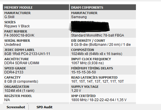

Öncelikle selam, daha düne kadar RAM'lerimi değiştirmek istiyordum çünkü inanılmaz fazla ısınıyorlardı ve şu anki hava sıcaklığıyla beraber patlayacak kıvama geliyorlar.
B-Die Finder Sitesinde kendi RAM'imin SKU'sunu bulamadım, ama Thaiphoon Burner ile baktığım zaman RAM'lerim Samsung B-Die Boltzmann olarak gözüküyor.
Daha önce overlock yapmaya çalıştığım zaman RAM'lerim izin vermemişti, şimdi RAM'leri değiştirmeye çalışırken baktığımda B-Die çip olduğunu fark ediyorum :D Çiplerin orijinal Samsung B-Die olup olmadığını nasıl öğrenebilirim, Bunun kesin bir yolu var mıdır?
Ayrıca başka bir Soğutuculu B-Die RAM öneriniz varsa bekliyorum teşekkürler.
    24,7 KB · Görüntüleme: 64
Belleklerin etiketlerinde 042 ile başlayan bir kod olacak. O kod 8_1_B ile bitmiyorsa Samsung 8 GBit B-Die değildir. Yüksek ihtimalle 8_1_C çıkacak. Thaiphoon Burner'a fazla güvenmemek lazım.
