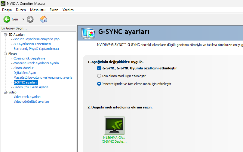

Arkadaşlar merhaba. 2K Dell g-Syn destekli bir monitör kullanıyorum. Daha önce 3070 sistemli bir kasa ve G-Sync bir şekilde kullanıyordum. Sonra kasa değişip, 5070 Ti sistem topladım. G-Sync açıkken, Photoshop ve Premier'de çalışırken ekran böyle saliselik selektör atar gibi arada tepki veriyor. Sık kullandığım için bu iki programda bunu fark ettim. NVIDIA Denetim Masası'ndan G-Sync kapalıyken bu durum yaşanmıyor. Sizce bunun sebebi ne olabilir?
NVIDIA Denetim Masası'ndan G-SYNC ayarını pencereli tam ekran veya sadece tam ekran seçeneğini değiştirip denediniz mi?

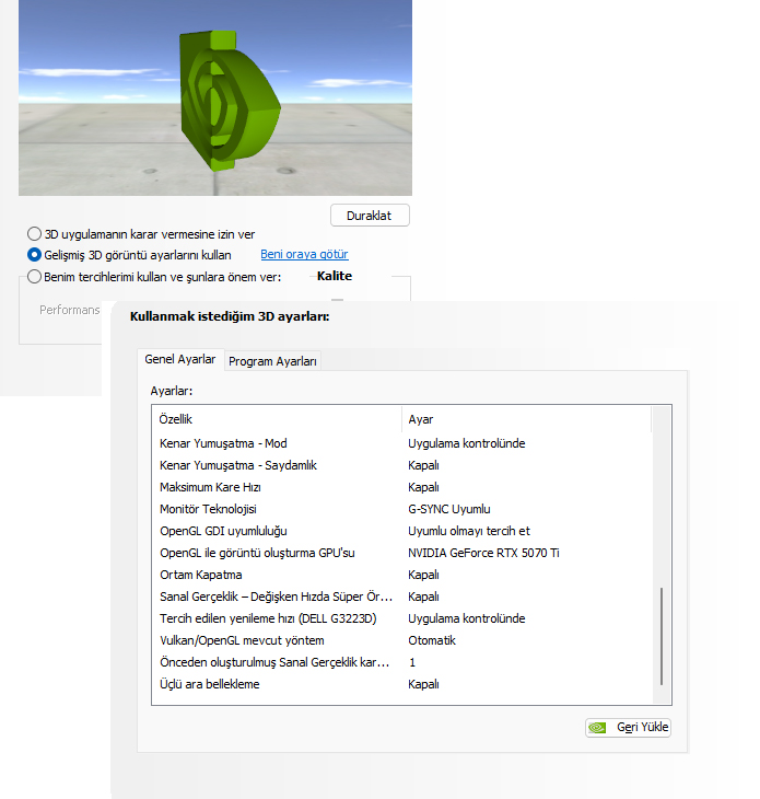

OpenGL ile görüntü oluşturmanın etkisi var mıdır bilmiyorum ama bir kaç ayarı daha değiştim. Şu an bahsettiğim sıkıntı görünmüyor. Sürücü içinde dönüş yaparsanız memnun olurum.
    240,2 KB · Görüntüleme: 19
    269 KB · Görüntüleme: 15
