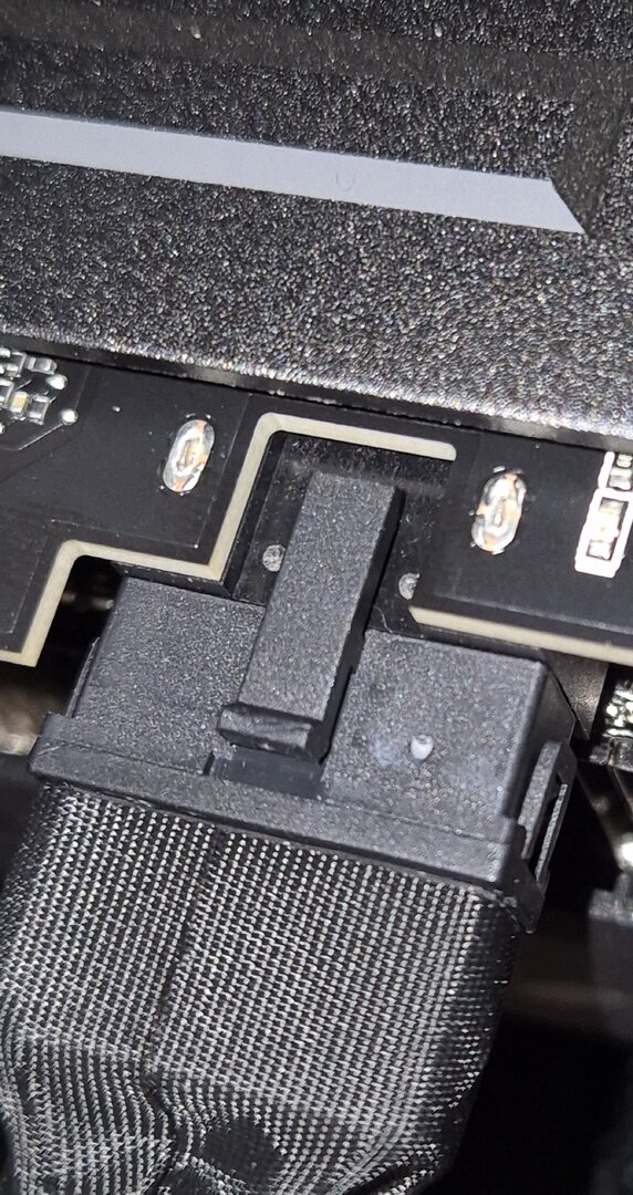

4 tane vidayı sıkana kadar durduk yere 4 sefer soketinden gevşemişti benim elimde de, tek kelimeyle lanet gibi bir kablo hocam. Özellikle işte dönüştürücü olup onunla oturmaması da ayrı bir komedi ve saçmalık. Bir de çok ufak bir detay ama 12VHPWR ve 12V2X6 konektörleri aynı olsa da çok minimal seviyede farkları var.
Fotoğraftaki şekilde benim içime sinmedi hocam, tam girmişe benzemiyor. Onu iyice bir kontrol edin. 5070 eriyecek güç çeken bir kart değil ama düzgün oturmama durumunda ne olur bilemiyorum.
Size native 12V'lu bir PSU lazım
Üst kısmı oturdu ama küçük pinlerin olduğunu kısım tam oturmadı hala. Klips de dediğim gibi yerine girdi. Bu küçük pinlerinde mi oturması gerekli?

Konektörün reel maksimumu 375 olmalı, yani 300 spec içi. Tam oturmayıp pinler arası gücü bozulursa anca o zaman sorun yapabilir.
Ekran kartını takmadan önce PSU değişmeyi düşünmüştüm de vaz geçtim. Aşırı oyun oynamıyorum gerçi oyunlara yeniden başlamak için kart almayı bekliyordum ama sorun çıkartmaz gibi. CV550 yeterli korumalara sahip. Şu an sistemi hala test ediyorum 1 saat oldu 450W belki daha üstünde güç çekiyor ama sorun yok.
Şu küçük pinlere takıldı aklım. Klips yerine girdi büyük pinler de oturdu ama küçük pinler az da olsa dışarıda. Ne kadar zorlarsam zorlayayım sokamadım da.

Anladım. Sürekli soruyorum da bu küçük pinlerin oturmaması sıkıntı yaratır mı. Çok küçük boşluk kaldı daha fazla ittirmedim girmediği için.
Hala güç limitleri açık şekilde tam yükte sistem. Sanırım yanmayı düşünen bir parça yok. Tabii yanacak diye bir şart yok da ben 1 hafta boyunca günlük 1 saat bu şekilde test yapmayı düşünüyorum. Yanarsa sıkıntı ama yanmazsa içim rahatlar.
Kontrol ettim de küçük pinler de oturmuş. Çok minik boşluk var sorun çıkartmayacak kadar. PSU ile de devam etmeye karar verdim bozulana kadar. Olabildiğince zorladım fanları düşük devirde tuttum herhangi bir sorun çıkmadı. Cyberpunk'a girip path tracing'i açtığımda bile 200W üstünü görmedi zaten. 1080P'de kullanacağım için güç tüketimleri sorun yaratmaz O değil de path tracing'i açtığımda VRAM kullanımı 10 GB'a kadar ulaştı. 1080'de böyleyse 2K oyunculuk için 12 GB VRAM artık sınır.
