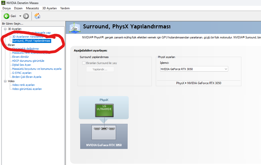

Laptopunuzda hangi soketin direkt olarak harici ekran kartına bağlandığını görebilmeniz için bu menüye girmeniz gerekiyor. Bu menünün ekran görüntüsünü paylaşabilir misiniz?
Daha iyi bir ekran veya kabloyla alakası yok. Bağladığınız port harici kart üzerine bağlı değilmiş, ondan dolayı etki etmemiş. Cihaz herhangi bir görüntüleme aygıtına bağlı değilken NVIDIA Denetim Masası'ndan PhysX yapılandırmasını paylaşın.

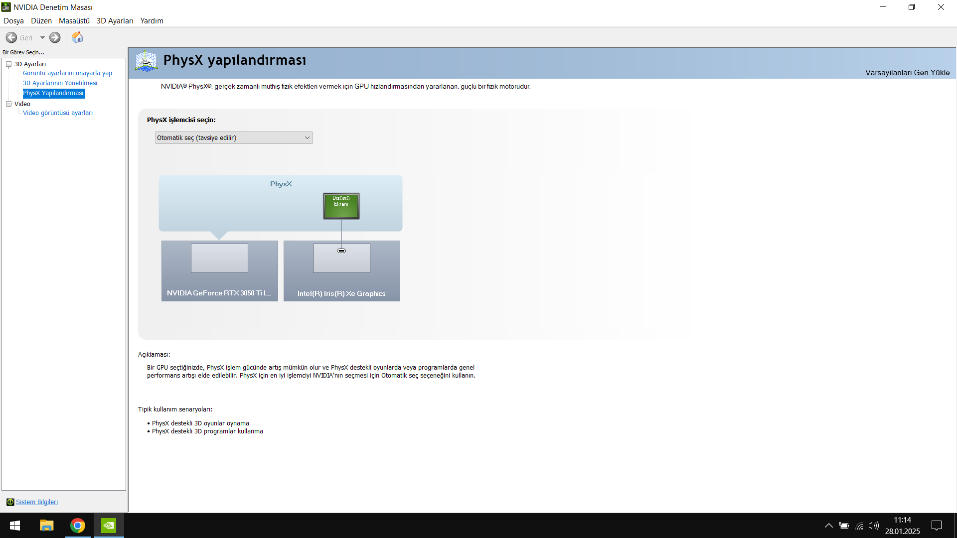

Dün konuyu açtıktan sonra forumda laptopu olan birkaç kişinin PhysX yapılandırması kısmını gördüm. Onlarda harici kartın orada HDMI ikonu var, bende yok. :/
Eki Görüntüle 2409400
Maalesef harici ekran kartına ait bir çıkış bulunmamakta. Type-C üzerinden dahili ekran kartıyla da görüntü alabilirsiniz fakat harici ekran kartı için hiçbir şekilde out verilmemiş.
Oradaki Type-C DP'yi belirtmiyor. Type-C üzerinden olsa bile DP seklinde gozukur. Cikis gozukmese de harici kart uzerinde olma ihtimali olabilir, denemek gerek. Daha önce denk gelmiştim.
