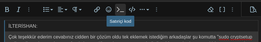

Bir de siz terminal kodlarını nasıl böyle yazıyorsunuz ya ben başlayalı birkaç ay oldu sadece işim düştükçe araştırıyorum biraz yardımcı olursanız sevinirim bildiğim terminal kodları çok az.
Eğer sosyalde yazmaktan bahsediyorsan yazıyı seçip şuradaki "Satıriçi kod" botonuna tıkla.

Eğer sosyalde yazmaktan bahsediyorsan yazıyı seçip şuradaki "satır içi kod" botonuna tıkla.
Eki Görüntüle 2455363
