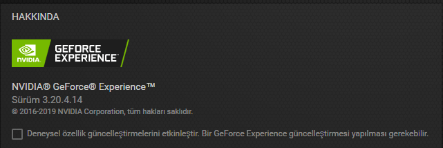

Merhabalar arkadaşlar. Yaklaşık 2-3 aydır saçma bir GeForce Experience sorunu yaşıyorum.
Aşağıdaki kısımdan "NVIDIA GeForce Experience" açmaya çalıştığımda mouse imleci yükleme iconu çok kısa süreli yanıp sönüyor fakat program açılmıyor. NVIDIA Denetim Masası'nda herhangi bir problem yok, direkt açıyor.
Aşağıda da gördüğünüz gibi görev yöneticinde çalışıyor gösteriyor. Görev yöneticisinden çalışmayı durdurup tekrar açtığımda sorunsuz bir şekilde açılıyor fakat kapattığım an tekrar açmak için tekrar görev yöneticisinden durdurup açmam gerekiyor.
Experience sürümüm 3.20.4.14. Herhangi bir güncelleme yok.
Yönetici olarak çalıştırmayı denedim, bir işe yaramadı. Konu hakkında bilgisi olan arkadaşlar varsa yardımlarını bekliyorum. 🙏
Merhaba bende bu sorunu yaşıyorumda simgeden açınca geforcu açılmıyor sadece görev yöneticisinden durdurup yönetici olarak masaüstü simgesinden açabiliyorum. Sorun çözüldüyse paylaşabilir misiniz?
Merhaba. Maalesef sorunum aynı şekilde devam ediyor. Görev yöneticisinden işlemi sonlandırdıktan sonra tekrar açarak ulaşabiliyorum.
Eki Görüntüle 675754
Eski bir konu ama belki başına gelen olur diye yazayım dedim NVIDIA GeForce Experience klasörüne girin NVIDIA GeForce Experience.exe dosyasına sağ tıklayıp özellikler deyip uyumluluk sekmesindeki bu programı yönetici olarak çalıştır tikliyse kaldırın yüksek dpi ayarlarını değiştire tıklayın en altta yüksek dpi ölçeklendirmesini geçersiz kılma seçeneğindeki tikli olan kutucuğu kaldırın bu programı yönetici olarak çalıştır tikli ve tikli kutu kalkmıyorsa tüm kullanıcıların ayarlarını değiştir e basın buradan bu programı yönetici oalrak çalıştır tikini kaldırın yüksek dpi ayarlarını değiştire basın yüksek dpi ölçeklendirmesini geçersiz kılma tikli olan kutunun tikini kaldırın hepsine tamam diyerek çıkın GeForce Experience Permission.exebu dosyaya da aynı işlemleri yapın ve çalışıp çalışmadığını kontrol edin kolay gelsin
