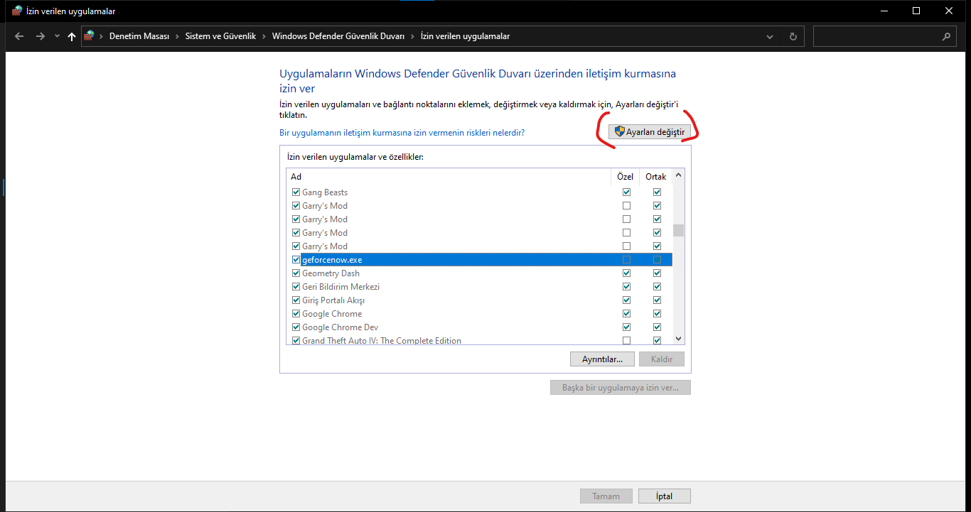

Merhaba arkadaşlar sorunu çözmek tam 1 haftamı aldı benmi sorun 0xc0f52132 hatası ve çözümü aşağıda detaylı yazdım eğer çözüm doğru ise konuyu çözüldü diye işaret aatrsın aga. @Saitama_Hironi
1) ilk önce Windows arama çubuğuna ya da ayarlardan güvenlik duvarı ve ağ koruması giriyoruz.
2) karşınızda sol tarafra 8 tane seçenek olacak oradan güvenlik duvarı ve ağ koruması seçeneğine basın. En baştan 4.cü seçenek.
3)karşınıza aşağıda gördüğünüz ekran gelecek burada kırmızı ile işaretlediğim seçeneğe basın ( bir uygulamaya güvenlik duvarı üzerinden izin ver ) seçeneği.
Eki Görüntüle 1875582
4) aşağıda bulan ekrana geleceksiniz.
Eki Görüntüle 1875584
şimdi burada detaya gireceğiz iyi okuyun!
1) bu ekrana geldiğinizde G harfina basın karşınıza ( geforcenow.exe) çıkına kadar basın.
2) ( geforcenow.exe) çıktığı zaman sağ yukarıda ayarları değiştir yazıyor ona basın. ( aşşağıda resimde gözüküyor)
Eki Görüntüle 1875593
3) bastığınız an artık ayar değişikliği yapabilrsiniz buradan ( geforcenow.exe) seçeneğinin sol kutucukta tik olmadığını görüceksiniz sadece sol kutucuğun üstüne basın ve sağ en aşağıda tamam butonuna basın.
Eki Görüntüle 1875590
4) ve artık uygulama otomatik kendisi kapanacak bundan sonra GeForcenow programına girip oyun oynamak kaldı.
Her hangibi bir sorunda veya takıldığınız yerde beni etiketliyerek bana mesaj atın. Geriş dönüş yapacağım. 😊
