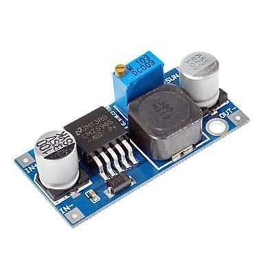

Şöyleki, 5V yi 10v yapmaya çalşıyıyorum. Amacımsa 5V yi 10v yaptıktan sonra bir fana güç vermek fan 0.20a akım çekiyor kısacası basit bir DC Boost kullanılmış fan devresi.
Üstteki ayarlı voltaj regülatörü (LM2596) kartı bu amaçla kullanımda işinize yarar. İstenen çıkış voltajına ayarlanması için (4-35 volt DC girişle 1.25-30 volt aralığındaki DC çıkışa) üzerindeki ayarlı trimpotla (ayarlı potansiyometreyle)(mavi renkte) LM2596'nın DC çıkış uçlarına multimetreniz DC kademesinde bağlı iken ince uçlu tornavidayla ayarlayıp 10 volta getirerek (sabitleyip) ayarlayın ve fan devrenizde kullanın. Devre 3 A (max) akım şiddetine kadar akım verebilir. Kolay gelsin.
Üstteki ayarlı voltaj regülatörü (LM2596) kartı bu amaçla kullanımda işinize yarar. İstenen çıkış voltajına ayarlanması için (4-35 volt DC girişle 1.25-30 volt aralığındaki DC çıkışa) üzerindeki ayarlı trimpotla (ayarlı potansiyometreyle)(mavi renkte) LM2596'nın DC çıkış uçlarına multimetreniz DC kademesinde bağlı iken ince uçlu tornavidayla ayarlayıp 10 Volta getirerek (sabitleyip) ayarlayın ve fan devrenizde kullanın. Devre 3'a (max) akım şiddetine kadar akım verebilir. Kolay gelsin.
Şimdi ben 1.25 ila 30v arasında ne değer girersem gireyim 10v ayarladığım sürece 10v alabilir miyim?
Hayır, o değer çıkışındaki ayarlanmış DC çıkış tarafı değeridir. Biz girişinden 4 ile 35 volt (5 volt gibi) arasında ayarlanmış volt değerlerini girdiğimizde çıkıştan tornavidayla sabitlenmiş (1.25 ile 30 volt arasındaki) 10 volt değerini sürekli ve hiç değişmeden alabiliriz. Kolay gelsin.
