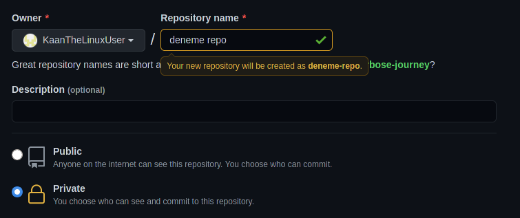

Kodlar açık kaynak olmak zorunda değildir. Aynı amaçla çalışan ancak geçmişe yönelik kayıtlarda farklılık bulunan SVN adında başka bir türü de mevcut.
Yanlış hatırlamıyorsam Private Repo'lar sadece Pro hesaplar için aktifti. :)
Bahsettiğin şey bu değil mi?
