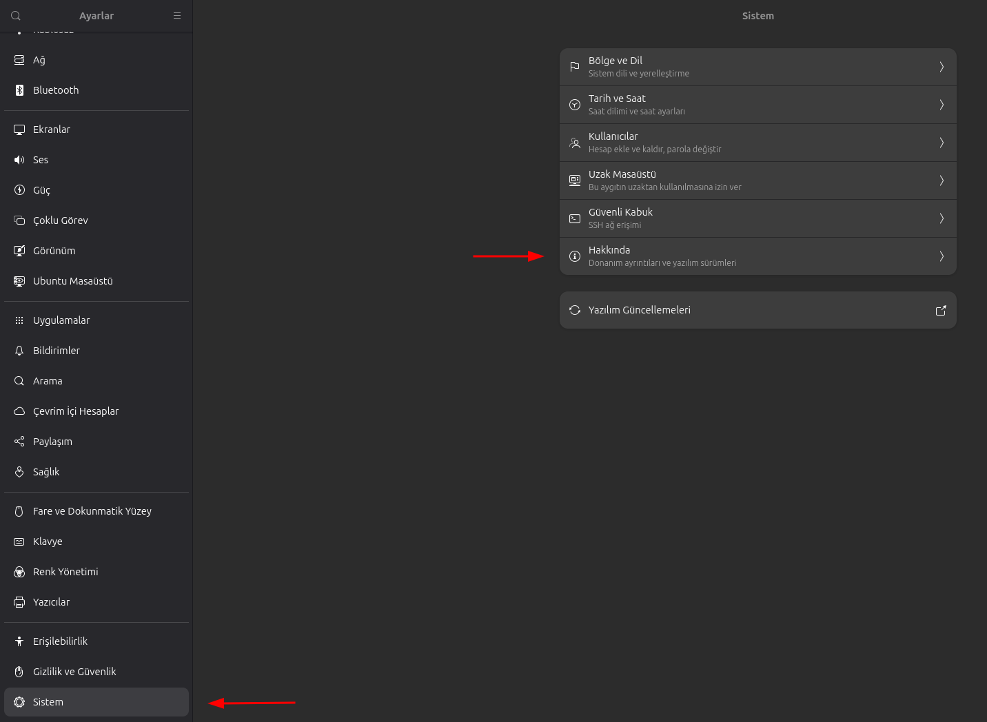

Öncelikle GNOME sürümünü kontrol edelim.
"Ayarlar > Sistem > Hakkında > Sistem Ayrıntıları"na girdikten sonra GNOME Sürümü doğrudan karşınızdaki pencerede yazacak.
Resimde gördüğünüz üzere Ubuntu 25.04 GNOME 48 kullanıyor şu komut ile doğrudan kurabilirsiniz:

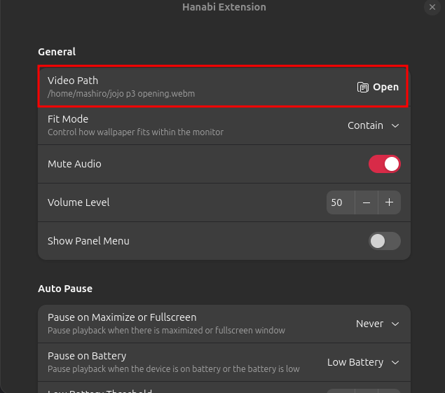

Hergangi bir eklenti uygulamasını kurduktan sonra ayarlarına girip aktif etmeniz ve en az bir tane video seçmeniz video arka plan yapmak için yeterlidir.

Ses kontrolü​
Enerji/Güç Yönetimi​
Benim gibi Laptop kullananlara "Pause on Battery" ve "Low Battery Threshold" ayarını kullanmalarını öneririm.

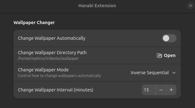

Liste Oluşturma​
Videoların bulunduğu yolu gösterip, aktif ederek otomatik olarak değiştirilmesini sağlayabilirsiniz.
