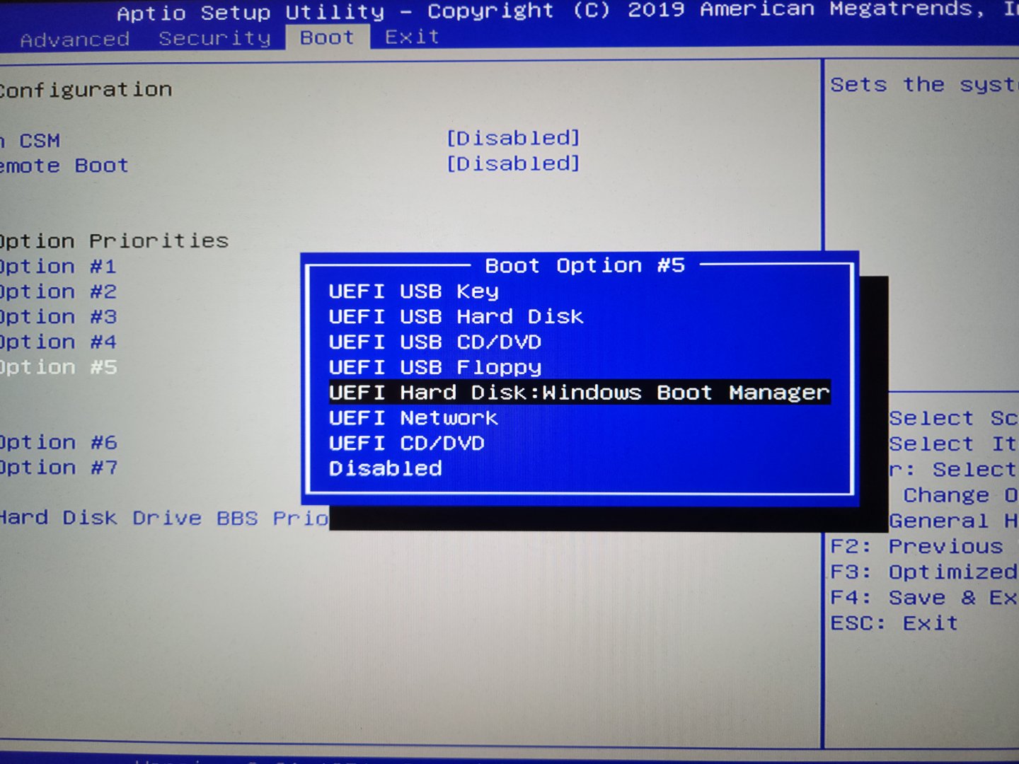

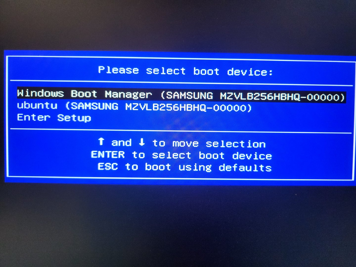

Merhaba, dün bilgisayarıma Ubuntu kurdum ancak bilgisayari her actigimda F7 tusuna basip girmem gerekiyor, bunun bir çözümü var mı BIOS'tan GNU grupu nasıl secebilirim?

Senin durumunda GRUB'un BIOS entry'si silinmemiş. Sadece BIOS üzerinden boot order'ı değiştirirsen halletmiş olursun. Bu her anakartta farklıdır ve sana nasıl yapacağını genel geçer anlatmamız mümkün ancak. İnternette bununla ilgili bir dünya video var;

Senin durumunda GRUB'un BIOS Entry'si silinmemiş. Sadece BIOS üzerinden boot Order'ı değiştirirsen halletmiş olursun. Bu her anakartta farklıdır ve sana nasıl yapacağını genel geçer anlatmamız mümkün ancak. İnternette bununla ilgili bir dünya video var;
