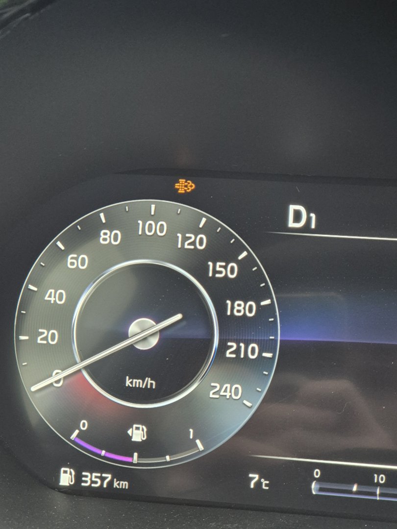

Arabayı çalıştırdığımda bu uyarıyı aldım. İnternetten baktığımda AdBlue miktarıyla ilgili olduğu yazıyordu ancak arabanın AdBlue göstergesinde dolu gösteriyor. Bu uyarının başka bir anlamı varsa nedir? Sürmeye başladıktan yaklaşık 20 dakika sonra söndü. Araba 2022 Kia Ceed.
Partikül filtresi dolmuş. 15-20 dk 3000 devirde yol yaparsanız kendini yakıp temizleyecektir. Arabayı devirsiz ve çoğunlukla şehiriçi motor tam ısınmadan kısa mesafe kullanıyorsanız sık sık bununla karşılaşabilirsiniz.
Partikül filtresi ile ilgili oluğunu düşünüyorum. Isınınca sönmüştür. Araç tam ısındıktan sonra 30 dakika kadar 2 veya 3. viteste 3000 devire sabitleyip sürüş yapın. Bu sürüşte DPF ısınacak ve içindeki kurumu yakacaktır. Aracı hep devirsiz şehir içi kullanıyorsanız en azından ayda bir bu sürüşü yaparsanız iyi olur.
Sağolun bilgilendirme için.
