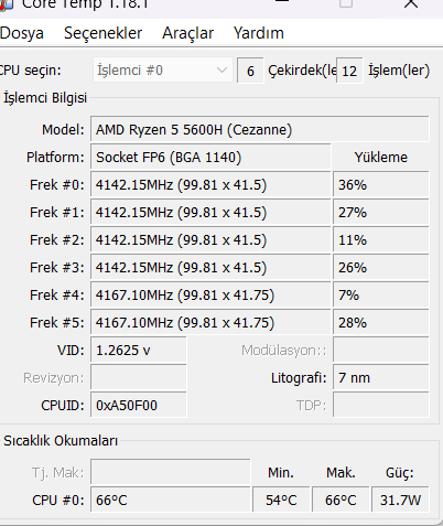

2 saattir LoL oynuyorum sıcaklık bu.

Oyun içinden anlık alınan SS ise süper değer.
Test için ekstra bir şeye gerek yok, Victus 15 modeli zaten soğutma konusunda başarılı değil. Çok merak ediyorsanız cihazdaki en ağır oyunu açıp 30 dakika oynayın ve oyundan çıkmadan sıcaklıkları SS alın.
Sizler bu işten anlıyorsunuz lütfen sıcaklık testi yapalım beraber.
En detaylı gösteren MSI Afterburner ama ayar lazım ona. Siz şimdilik Core Temp ile kontrol edin. Core Temp açıkken aşağıya atın 5-10dk veya yarım saat oyun oynayın programa bakın. Maksimum kaç olmuş oradan anlaşılır. GPU - Z indirir ve onu da arka planda açık bırakırsanız onda hem CPU hem GPU hem de ortalama sıcaklıkları görebilirsiniz kullandığınız süreçte.
Hocam en ağır oyun genishin impact diye düşünüyorum valoran LoL ve genishin var yarım saat dediğin gibi ona gireceğim beklerseinz dönüş yapacağım.
GPU Z de indiriyorum şimdi hemen.
Programı sonradan açarsanız hiçbir anlamı olmaz önce açın oynayın sonra bakın.
Sıcaklıklar 90 üzerinde olmadıktan sonra işlemciye bir şey olmaz merak etmeyin. Ayrıca 90larda bile uzun süre çalışır sadece daha riskli olabilir. İşlemci ısındıkça frekans kısarak kendini korumaya alır bu kadar endişelenmeyin. Öyle olsa her ısınan laptop bozulurdu
Programı açtım GPU Z ve Core Temp şimdi oyuna giriyorum 10 15 dakika sonra dönüş yapacağım sizlere.
