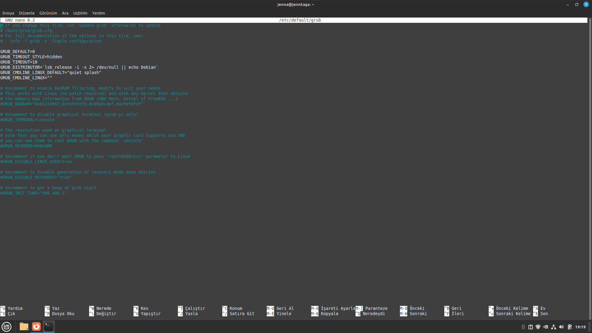

@The Shorekeeper Hocam teşekkürler ama yapamadım biraz daha bilmeyen biri için anlatır gibi anlatır mısınız? Benim menüm biraz farklı ve oraya 10 yerine 30 yazdım ama kaydetme tuşunu falan göremedim. İkinci resimdeki kısma da nasıl geçtiğinizi anlayamadım.
Eki Görüntüle 1680541
Kaydetmek için CTRL + X, sonra y tuşu, ardından enter basacaksınız.
İkinci resimde attığınız menüyü nasıl açabilirim?
İkinci resimde attığım yer aynı dosya.
Dosyayı açtıktan sonra en alta yeni bir satır oluşturup o seçeneği birebir yazıp kaydedin ve çıkın. Ardından attığım son komutu girin. Daha sonra sistemi yeniden başlatıp GRUB menüsü geliyor mu gelmiyor mu ona bakın.

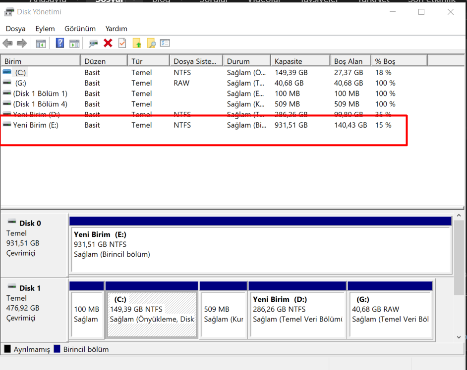

Oldu teşekkür ederim. Bir de şimdi Linux Mint'i kaldırmak istiyorum. Eskiden direkt biçimlendirmiştim ama GRUB silindiği için bilgisayarı açamamıştım. O sorunu yaşamamak için ne yapabilirim?
Sanırsam GRUB kırmızı ile işaretlediğim E diskinde ama emin değilim. Linux ise sanırım disk G'ye kurulu.
Eki Görüntüle 1680564
Ayrı konu açsanız daha iyi olur.
